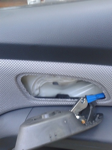

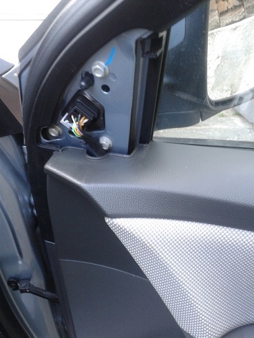

odšroubovat šroub v madle

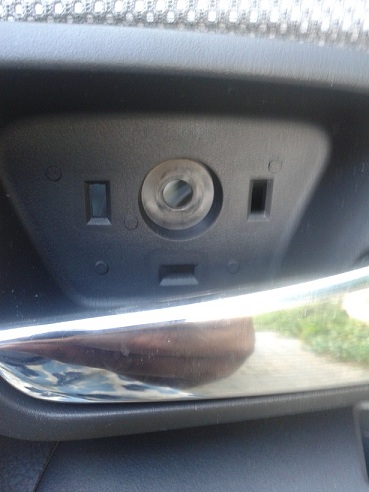

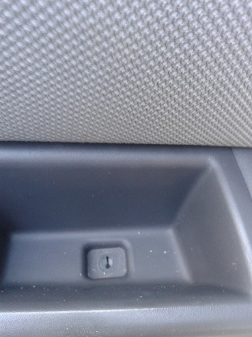

šroub pod klikou

odcvaknout kliku ven

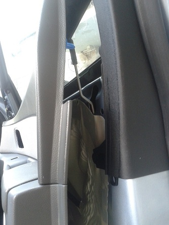

odcvaknout plast u zrcádka

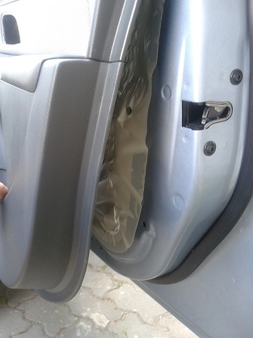

odcvaknout tapec ve spodní části

a pak vysunout do vrchu

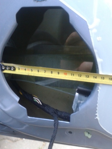

Re: Mefi100 Cruze
Příspěvek od mefi100 »

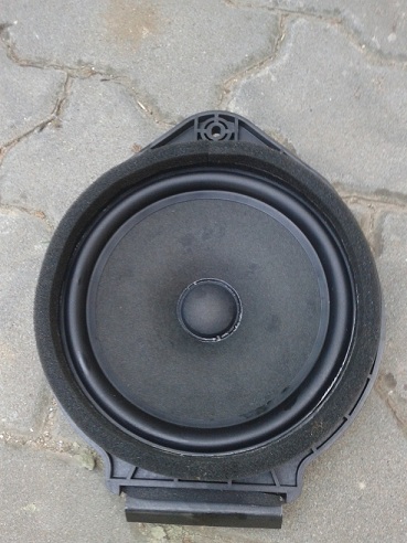

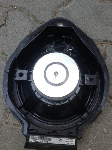

Neví někdo jaký je to reprák zda středový nebo basový a zda tam můžu dát dvoupasmový

tak to ti řeknu naprosto přesně,napiš SZ Ladinkovi a on ti odpoví -i -i -i to je náš expert přes repro -i :PP: :PP: :PP:
Re: Mefi100 Cruze
No těžko říct, je v Cruze výhybka? Pokud je tam výškáč v Cruze tak tam bude nějaká jednoduchá výhybka a dal bych tam středobas, ale vyměnil bych oba, pokud Cruze nemá výšky tak dát koax / tohle vypadá jako širopásmový repro/ , nebo objednat tento repro ještě jeden pokud je tento nějak poškozenej, nebo koupit komponentní repro http://reproduktory-do-auta.heureka.cz/ ... 3wodpRLz-Q a vyměnit komplet i výšky, problém je že když koupíš jen středobasy ke stávajícím výškám, může se to hádat a nebude to spolu sedět :PP:

Díky moc jen si mi potvrdil co jsem si myslel výšky tam jsou, ale výhybku jsem ve dveřích nenašel asi bude pod palubkou

ona to nebude klasická výhybka, může tam být středobas zapojenej bez výhybky, občas to tak je i u značkových repro a odpor jen výšky :PP:

A co tyto nepotřebuju nic nadupanýho jen aby to hrálo http://anno.cz/blaupunkt-gtc-542.htm
