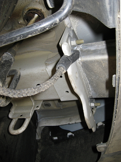

Tak jsem úspěšně nainstaloval rezervu, vše je z výroby dobře připraveno, ale jediná věc mi není jasná. Jakou má funkci, nebo jak se používá, krátké lanko s háčky? Máte někdo zkušenost?
Re: rezerva u orlanda
To lanko má bezpečnostnú funkciu. Netuším síce, kam sa má zachytiť na kasňu ale v návode ho vidno na pravej strane. Pri demontáži kolesa sa majú najprv z kufra povoliť obe skrutky, tým sa rezerva spustiť dolu, pod autom sa rezerva nadvihnúť a držiak uvoľniť z háčikov týchto skrutiek. Teraz má držiak zaisťovať už iba to spomínané lanko, ktoré sa odpojí nakoniec...

Uchytenie bezpečnostneho lanka by mohlo byť vidieť na fotografiach tu: https://www.chevroletclub.cz/viewtopic.php?f=112&t=18161

to je právě to, co se mi nezdá, všechno je tak dobře připraveno, že to vypadá na to světlé oko v pozadí, ale to zas nemá praktický význam, ostatní možnosti (jsou asi 3) jsou jakési zvláštní.

OK, po práci to odfotím ako to mám namontované ja.

sľúbené foto

Díky za obrázek, bez toho bych to neupevnil. Ono to není jen tak, to tam zavěsit, ale protože jsem věděl, že to tam má být, tak jsme nakonec přišli na ten fígl, jak to připevnit. Je vidět, že výrobce nad věcmi přemýšlel, původně nepoužitelný držák naopak zavěšený hák šikovně zafixuje. Ještě jednou díky, za tvoji rychlost. Na víkend už pojedeme bez obavy z defektu.
