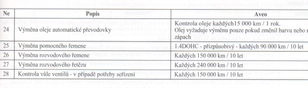

D je zrejme jako DOHC. Ja samozrejme nezpochybnuju, ze nekdo ma vymenu treba po 60 tisicich, ale nechapu tu jistotu nekoho, ze to tak musi byt vzdycky a u vsech aut a VSEOBECNE, jak tu psal jari. Aveo mam presne takovy jako na ikonce vlevo.
Viz. odkaz, kterej jsem uz uvadel o dve strany zpet:
http://www.autostangl.cz/poradna/montazni-rady-navody/
Aveo HB 1.2 62kW, 2011

Rozhodne neprijedu proto, abych nevericim tomasum dokazoval, ze ja to v tom manualu opravdu mam tak ja pisu, z toho uz jsem vyrostl, ale dal jsem si tu praci a naskenoval tu stranku, takze jestli mi budete verit, ze jsem to neretusoval v photoshopu, tak tady to je:

Ja mam 1.2 takze mam retez, ale vim o hodne autech, kde je doporucena vymena remenu po 150 az 250 tisicich. Samozrejme verit mi nemusite, nemusite verit ani servisni knizce, a ani vyrobci, ale pokud nebudete verit ani jemu, potom bych vam doporucil menit tak po 20 tisicich, protoze kdovi jestli nekeca i s temi 60 tisici km :D

Tak ta tabulka je trošku divna. Motor 1;4 16 V má remeň, motor 1.2 16V má teraz ,motor 1,2 a 1,4 8 V má remen. A kazdy znich má hydro štelovcie ventyli. Tak bol by som rad keby mi niekto vysvetlil ako skontrolovat a zaroven nastaviť vôlu ventilov. Jedina možnosť je výmena hydroštelov.po pripade ešte váhadla.
