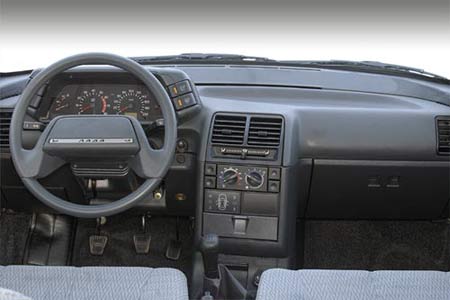

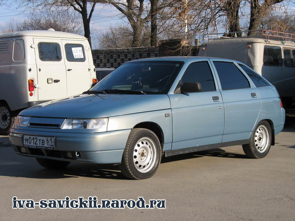

Bylo to tohle -i

ladinek píše:Bylo to tohle -i
to čo je vysavač ?
