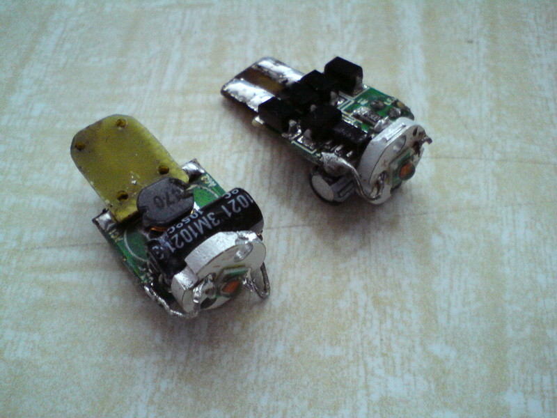

Ale aby si nefrfflal tak tu mas fotku prototypu T10 ledziaroviek do bocnych smeroviek na espero. Vojdu tesne este im ostanu asi 2mm po plexikryt, trosku tazsie sa zasuvaju s objimkou ale da sa to.
Maju usmernovac, takze na polarite nezalezi, maju prudovy zdroj, nevadi im prepetie do cca 40V, prudovy zdorj v nich krmi 350mA cree xpg oranzove, takze maju cca 50 az 60lm co je svietivost obycajnej 5W ziarovky akurat ze toto je 50lm oranzovej farby, takze straty v plexi uz budu male, takze s nim ismerovka svieti o kulilincek silnejsie nez obycana t10 ziarovka. Ale zatial som ich nenamontoval, este si musim spravit ziarovky do ostatnych smeroviek a novy prerusovac, ktoremu nebude vadit maly odber. Mozno sa ti zda ako somarina vyrabat si vlastne ledkoziarovky, lenze aj ked ma vyjdu drahsie nez tie najlacnejsie z obchodu, tak ich svietivost bude skutocnych 50/200lm na rozdiel od 5 az 20lm ledziaroviek z obchodu. A preziju aj prepetie a nebude im vadit opacna polarita.

to co vyzera ako plosak z niecoho originalneho, tak to je prudovy zdroj pre ledky pre 3W lampy, inak je to zdorj x DX ktory dava cca 700mA pricom na vstupe potrebuje/moze mat 8 az 40V. Je celkom rychly, po zapojeni nevidno ziadne oneskorenie v rozsvieteni led. A ma to v sebe aj usmernovac. Sice to znizuje ucinnost ale aspon nezalezi na polarite.

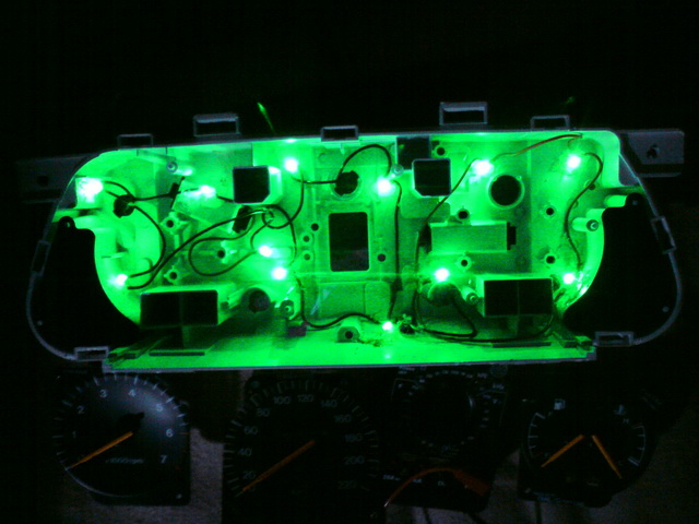

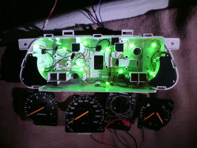

Dnes som robil na espero led podsvietenie 6tlacitok okolo budikov, najhorsie boli tie s potenciometrami, este ze tie potenciometre sa dali rozobrat a zlozit, akurat z jedneho som musel zberac hladat na zemi kedze som nemehlo :). Pouzil som vysokosvietive 3mm ledky z ebay s plochou hlavickou a teda velkym vyzarovacim uhlom. 5 zelenych a do trojuholnika cervenu. Zelene s predradnym 22kohm odporom a cervenu z 10kohm aby mali svietivost cca rovnaku ako predtym ziarovky.

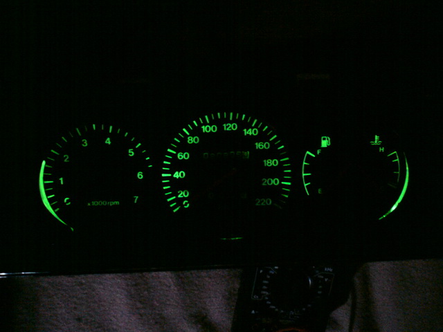

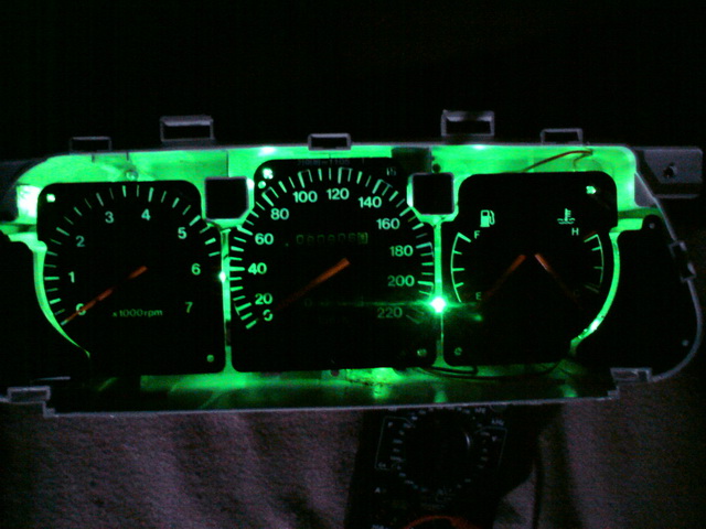

Na foto z mobilu to nevyzera velmi rovnomerne podsvetlene, ale ono to nebolo rovnomerne ani origo so ziarovkami a vzhladom na vyhotovenie budikov a tienitiek niektore plochy ani nemozu byt rovnomerne podsvietene. Ale nazivo to vyzera celkom pouzitelne. Este musim spravit svietiace rucicky a hotovo. Kontrolky su uz oledkovane.
Ledky som do obalu budikov lepil tavnou tycinkou, je to celkom fajn material akurat ze mekne uz ca pri 50stC cize sa trochu bojim co to spravi pri palivomeri a teplomeri, ktore su zalozene na ohreve plechoveho U a co to spravi cez leto. Ledky su zapojene po 4ks v serii, vtedy uz nepotrebuju ani predradny rezistor, akurat ze uz velmi nesvietia. Kazda seria bude cez konektor pripojena na jednu ziarovkovu objimku, takze intenzitu podsvietenia pojde nastavit vybratim objimky, rozpojenim konektoru, vymenou resiztoru medzi objimkou a konektorom a zmontovanim nazad, cize bez vymontovania pristrojovky.
Aby som nezabudol tak ledky su 3mm "vysokosvietive" s plochou hlavou zelene z ebay s velkym vyzarovacim uhlom nieco vyse 100st.

taky jsem premyslel ze si zmenim podsviceni.ale vetsinou to neni ono .a u tebe teda nezlob se mozna je to jen fotkou ale nejsou vubec videt rucicky?

Re: LED osvětlení
Rucicky svietit budu, len sa na tom este pracuje :)

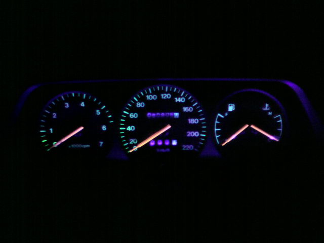

Rucicky nesvietia, lebo je to espero, tiez nechapem na co mysleli, ked vypustili do sveta auto uz s podsvietenim budikov ale bez podsvietenych ruciciek, ktore su mimochodom z malo priesvitneho plastu. A podla toho co som zistil ako som pisal, tak mozno na to mysleli, pretoze rucicky su z plastu citliveho na UV svetlo, proste v UV svetle ziaria o dost viac nez pri obycajnom svetle. Akurat asi v 90 roku minuleho storocia nemali vhodny zdroj UV svetla, tak sa na to vykaslali. Vlastne do celej prerabky podsvietenia som sa pustil hlavne preto aby som konecne v noci videl aj na rucicky a rychlost, najma v obci, som neodhadoval len podla toho, ktore cislo zakryva tien-rucicka.

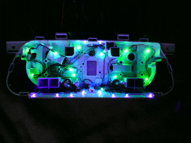

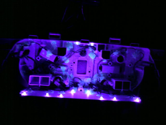

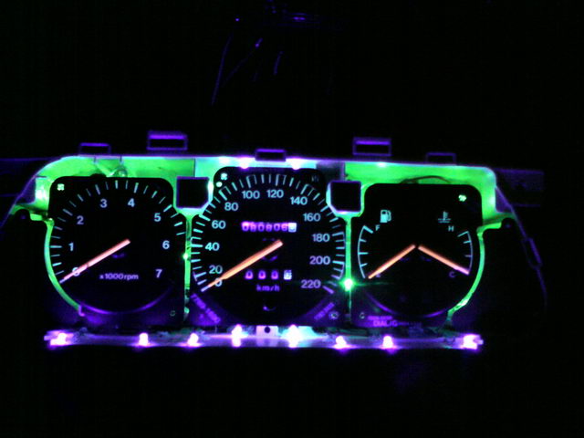

Takze uz mi svietia aj rucicky. Nasvietene su ultrafialovymi ledkami, ktore bohuzial svietia aj fialovo a to dost, ale da sa na to pozerat. Lepsie nez rucicky nemat :).
Popritom su nasvietene aj pocitadla, ktore ako som zistil maju tiez bielu farbu UV citlivu. Rucicky su nasvietene zospodu cez otvory, kde je normalne "svetlovodive" plexisklo. To sa uz vala niekde v bordeli a na miesto neho su dve uv ledky na kazdy budik. Dalsie dve dvojice su na horne a dolne pocitadlo.
Tu su rozsvietene vsetky ledky, teda uv aj zelene z podsvietenia.
Takto to vyzera pred zadeklovanim. Bohuzial to este nie je finalna fotka, pretoze po zadeklovani sa ukzalo ze uplne lava ledka pre otackomer je prilis utopena, takze neosvetlovala spicku rucicky ked bola na nule.
