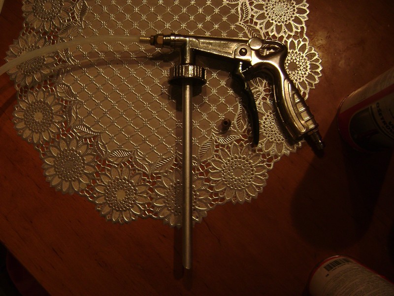

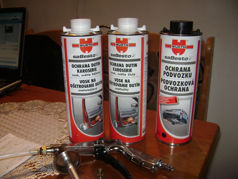

Tak jsem nakoupil ve Svitavech vosk na dutiny a něco na zadní poběhy,ve čtvrtek se jde na to už se těším až to pořádně proliju :lol: dělají se s tím WW takže myslím že je to celkem kvalitní materiál -i
wurth 005.JPG (131.32 KiB) Zobrazeno 4878 x
wurth 001.JPG (118.79 KiB) Zobrazeno 4878 x

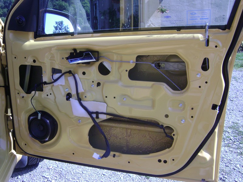

jj navrtáme pár děr na hadici a jdeme na to :lol: Cruze taky nebude ošetřenej určitě pořádně já chcu nastříkat dveře až nahoru a pěkně za výztuhy ať to je pěkně utlumený -i Akorát Aveo nemá ve dveřích žádný otvory tak sundám tapecíry a udělá se to asopň poctivě -i a prahy samo taky -i

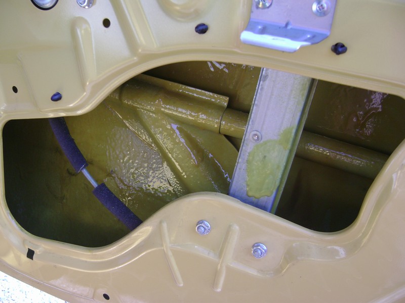

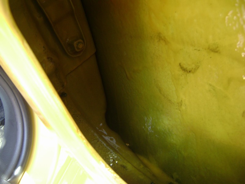

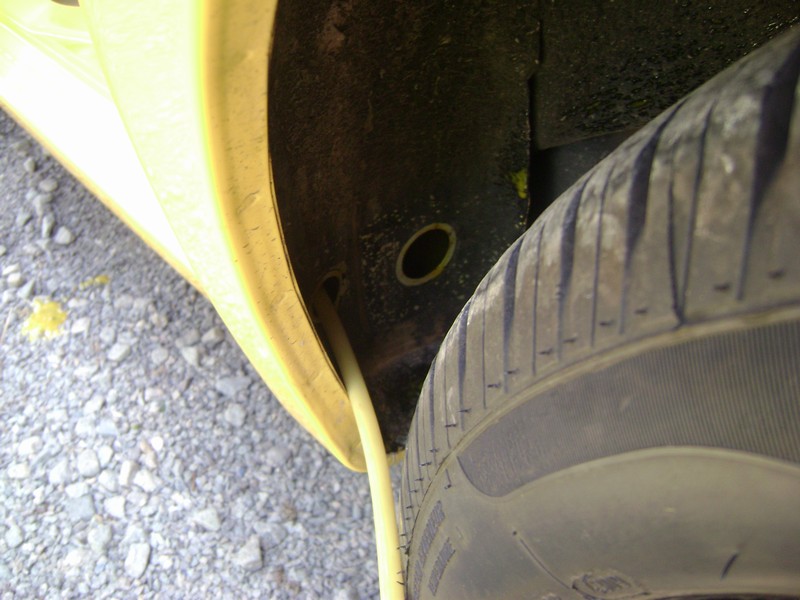

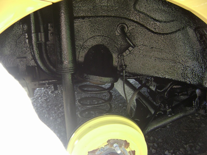

Tak dutiny jsou nastříkaný -i Padly na ně 4l vosku ,šlo to hezky a venku bylo k tomu krásně teplo.Zároveň jsem ještě nastříkal zadní podběhy ,ať to je nachystaný pořádně na zimu.Dveře jsem nastříkal až do výšky klik ať nemá voda šanci -i
dutiny 042.JPG (132.2 KiB) Zobrazeno 4840 x
dutiny 033.JPG (60.54 KiB) Zobrazeno 4840 x
dutiny 027.JPG (126.33 KiB) Zobrazeno 4840 x
Naposledy upravil(a) ladinek dne čtv srp 18, 2011 19:51, celkem upraveno 1 x.
Re: Náter spodku a dutín

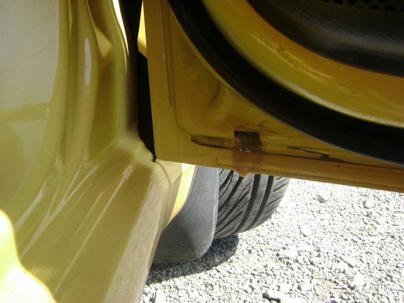

krásně to z toho kapalo :D
dutiny 034.JPG (78.67 KiB) Zobrazeno 4840 x
dutiny 038.JPG (93.66 KiB) Zobrazeno 4840 x
dutiny 030.JPG (98.9 KiB) Zobrazeno 4840 x

-i tak tohle asi rez už nechití :D
voda ani sůl nemají šanci.
:D v to doufám,foukl jsem i prahy,během dvou týdnů sundám ještě plasty kolem předních kol a bude to komplet :D
