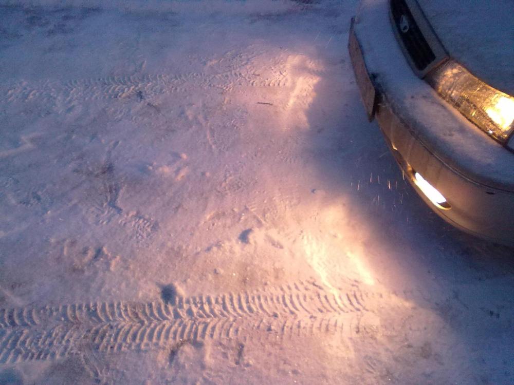

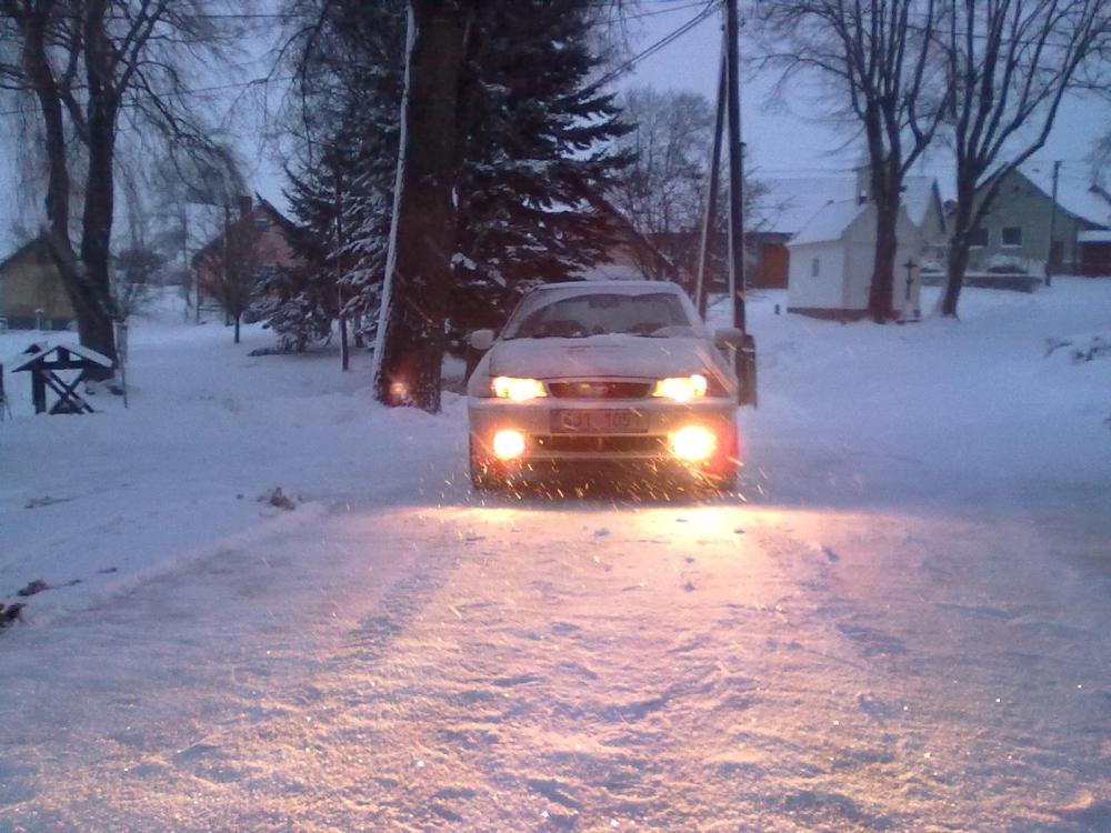

kolegové. koho štvě že přední mlhovky svítí naprd tak dnes sem objevil řešení. Stačí vysklít mlhovku umýt sklo a parabolu a hlavně odstranit to trapné clonítko co je před žárovkou a je to. foto. mlhovka u řidiče je po úpravě. rozdíl je na fotkách vidět. svítí víc a hlavně o dost do strany.
už mám hotové obě a jel sem s nimi ve vánici a super. konečně je zase začnu používat.

Hlavně aby to odstraněné trapné clonítko ocenili i protijedoucí řidiči :)

co takhle koukám tak novější auta už žádné clonítka nemají. Každé mlhovky trochu oslňují. proto se smí užít jen na mlhy nebo hustého deště, sněžení. zatim na mě nikdo neblikal a uvidíme dál. ale když sem si klekl cca 10m před auto a podíval se tak to tak neoslňuje.
mám je vyndané i z hlavních světel a žádný problém nevidím z proti jedoucích vozidel.

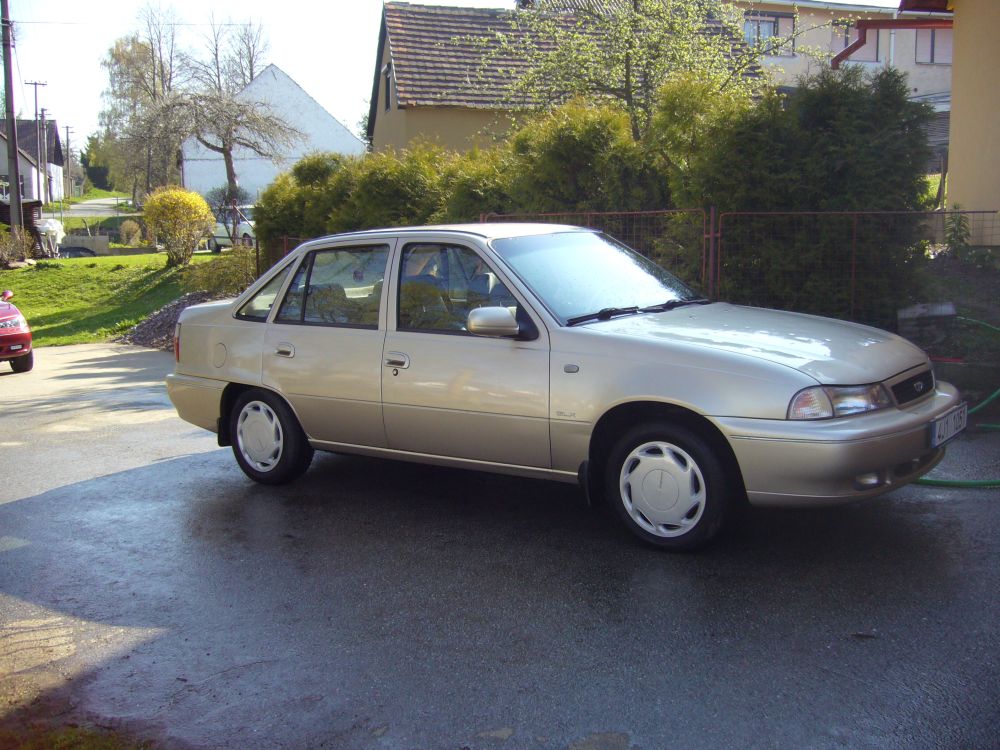

zeptám se, v osvětlení ovl. topení jsou ty mini celoskleněné bezpaticovky co jsou zasunuté v plastové patici, tak jak je to u kontrolek a jdou z patice vyndat nebo musim koupit žárovku i s tou plastovou paticí jako komplet? už jsem to dlouho neměnil tak sem zabudol :-)
jinak obr. jak se z vraku dá udělat hezké auto.
stačí voda, leštěnka a ředidlo na umytí doposut nepochopitelných stříkanců sprejem po celém autě.
