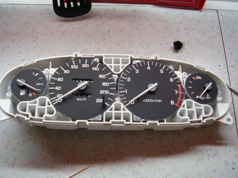

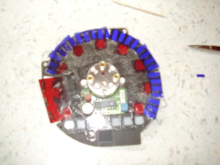

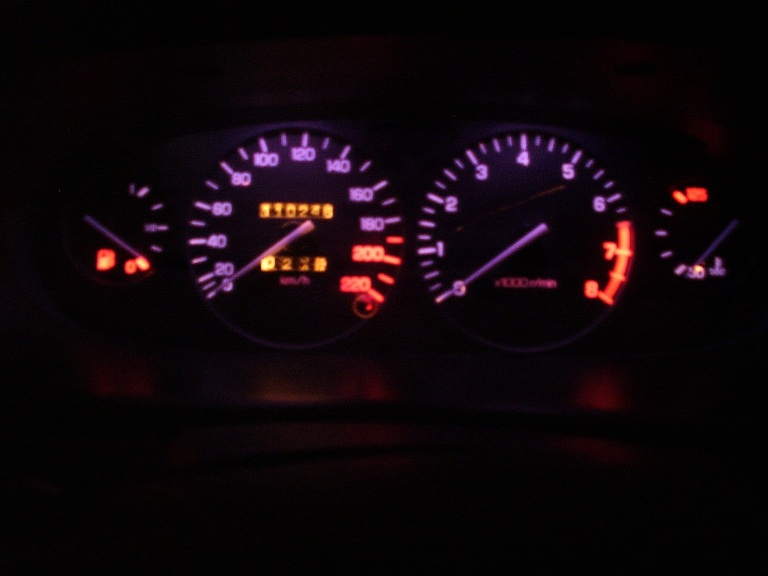

takže pristrojovka upravená.. žial Leganza ma osvetlenie ručičiek inak ako Nubira takže NIE som spokojný s výsledkom ale lepšie to už nebude.. Foto:
rozobrata pristrojovka: potom skrutky vzadu sa uvolnia a vyberu hodinky, stiahne ručička a zozadu nalepia farebne folie akou farbou čo chceme osvetlit toto je rýchlomer no a výsledok ...po prerabke nepačili sa mi všetky čísla na červeno tak som to vymenil na modro a už bude takto:

Cize mas komplet budiky teda modre?
Ta folia je asi slabsia a prepusti vela bieleho svetla ci nie ? CI sa mi to iba na foto zda
