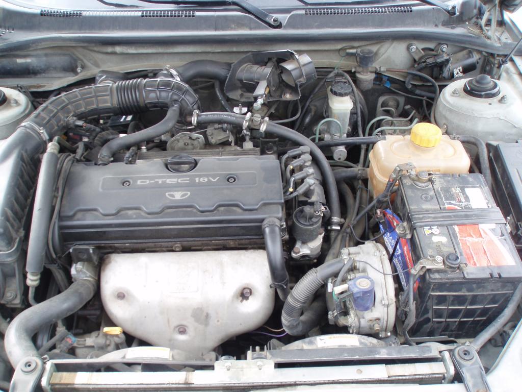

Ahojte ,
našiel som obrázok ,je to Leganza 2.2 , má LPG , má upravený rezonátor , neviete načo je to dobré ?
V prílohe je obrázok.
Ďakujem.
