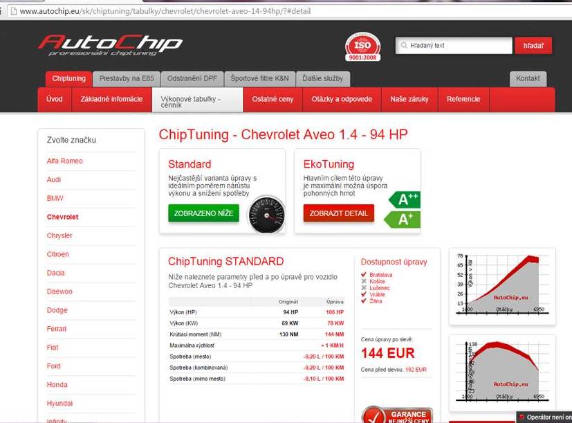

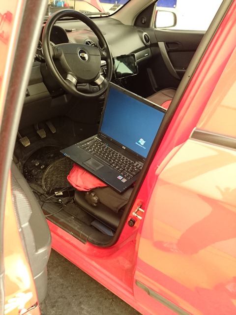

Po dlhšom hľadaní a zháňaní (pomaly skoro od roku 2010 - od skončenia záruky), sa mi podarilo nájsť oficiálne chipnutie motora aveo. -i
Objednal som sa a dnes som vyrazil: :o)
Po 2 hodinách prác mi bolo oznámené, že moja riadiaca jednotka sa upraviť nedá. :((

Žiaľ A bolo správne, po napojení pc cez kábel RJ nedovolila prístup.
A žiaľ RJ nemá ani skrutky na rozobratie a je zaliata nejakým sajrajtom pre vodotesnosť.
Ísť by to išlo otvoriť násilím, ale už bez záruky, čo som nechcel.
