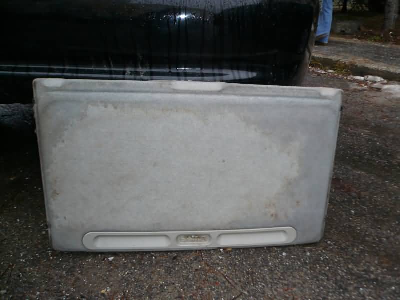

Stresne mam original aspon myslim :)
Ten som uz dole mal takze viem aka je to pakaren hlavne ake je to okno tazke :)
Hadicky tam su jedna je menena lebo bola kratka a koncila v kufri :D
Hadicka v okne nieje lebo vlastne to okno kade sa posuva po kolajnickach tak vedla toho asi je aj kvazi odtekovy kanalik ktory ide az do zadu kde sa napajaju hadicky takze ako vravis budem musiet skusit ci nie su zasrate a zapchate.
Jaj bod by to okno porazilo :)
Nesie smolu lebo sa tam zlomil aj taky bazmek a blbne otvaranie :(
Teraz zateka no krasa

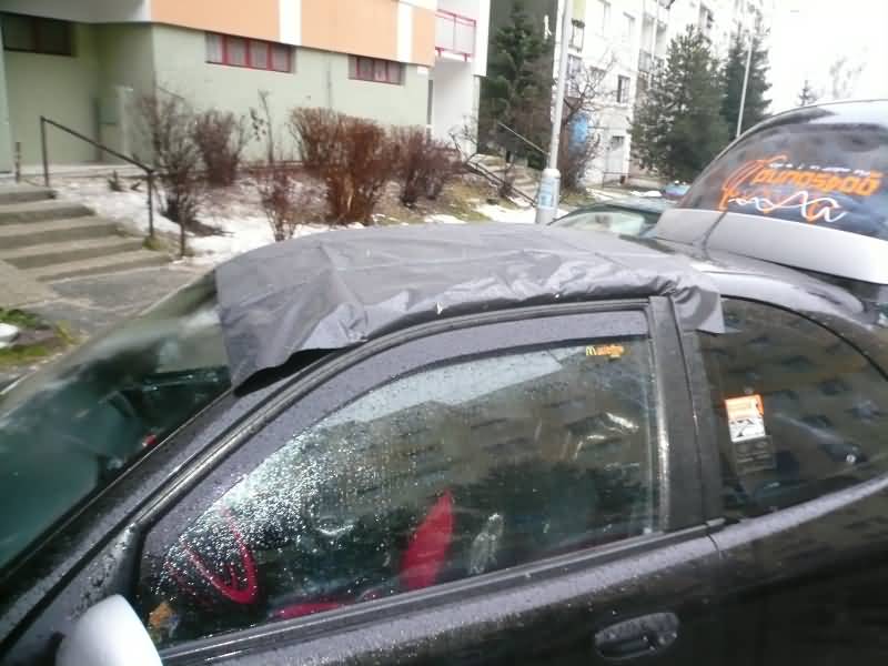

Edit10.1.2010/ 1:00 AM: Este teraz coo je 1hodina rano ma napadlo co je skoda ze nie skor :) Doma som mal kupene 3 vacsie vrecia ktore som chcel pouzit na dvere ako nahradu za foliu ktoru som strhol. Vrecia som dal na zadnu a prednu sedacku nech sa mi tam zhromazduje voda a nie na sedackach co je uz aj tak jedno a cez stresne som dalsie vrece dal to sa hned prilepilo na strechu tak snad dazd nijak nepodmyje :) Uvidime rano kolko vody ci zacne prsat zase ci nie

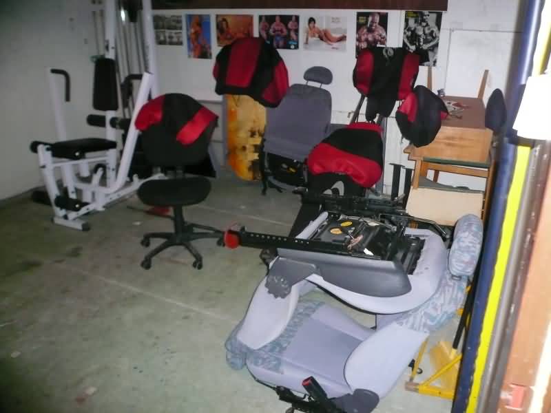

Edit 10.1.2010/ 11.54AM: Takze bol som pozriet auto co sa cez noc dialo az tak velmi neprsalo ale ... Kufor suchy otazne je ci pomohol igelit cez stresne alebo vsetko vsiaklo do handier co som tam nechal. Tie som momentalne vybral a uvidime co sa bude diat dalej. Sedacky som komplet okrem mojej vybral a dal susit a na miesto sedaciek som dal dalsie igleity cize by tam mala natiect aka kolvek voda a tym padom by som mal zistit ci igelit cez stresne pomohol a ci kufor je suchy vdaka iglelitu cez stresne alebo handram ktore neboli az tak velmi mokre.
Idem ja este vyutierat stresne z vnutra a kuknut sa oknam na zubok ale fakt ze asi len kuknut v tom case a vonku na ulici

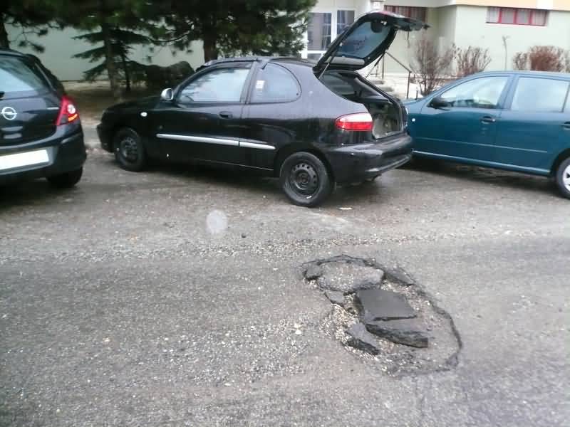

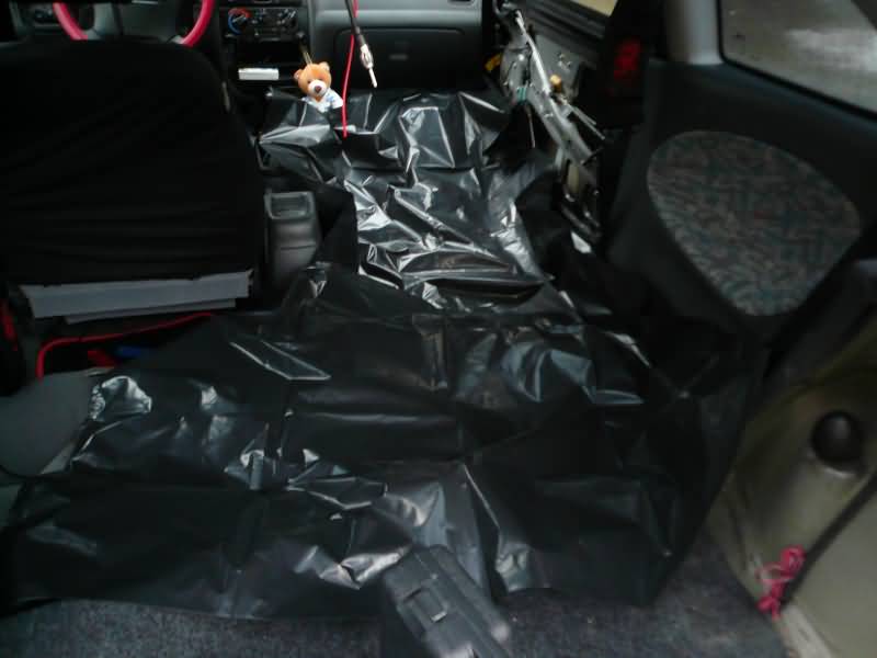

Pridavam par foto s igleitom a ako zmokol kryt na stresne vnutorny alebo ako to nazvat a vsimnite si tu obrovsku jamu akurat vedla mojho auta do frasa
Igleit aby mi nezatekalo teda pokus o nezatekanie :)
Tu si vsimnite tu obrovsku jamu. Ked z nej niekto odfajci tie male kusky tak to bude kopec naprav v rici kym to nepridu opravit co si daju urcite nacas ako ich poznam

Takto sa dava igelit do auta ked vam zateka na vsetky sedacky :) Inak pouzivat pri malovani :D

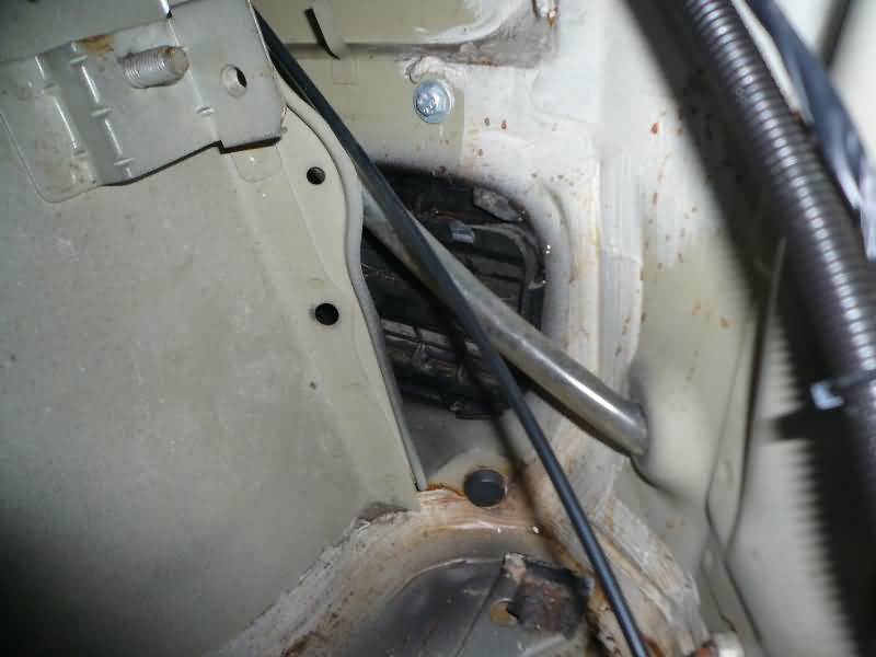

Tak a tu mi zateka vedla toho cierneho za tym plechom je vzdy kopec vody plus pod ciernym a steka to potom do odkladacieho priesotru na rezvervu.
To cierne som mal aj teraz ale trochu mokre okolo tak neviem co to znamena kua kua
A takto sa susia mokre sedacky a prislusenstvo :)
