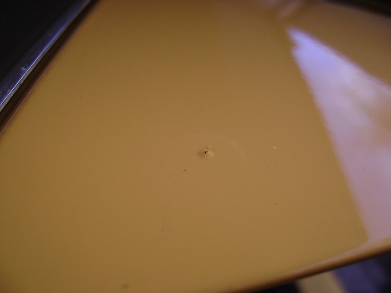

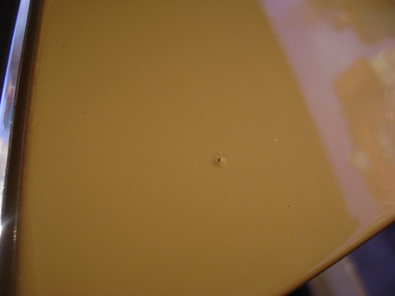

dneska po umytí auta jsem si na víku kufru,na svislé straně všiml dvou bouliček pod lakem ,jedna už praskla a je to pod tím rezavý.Z venku to bouchutý nebylo.Otázka.....má cenu to jít reklamovat ?protože záruka je jen na prorezivění,čili díru skrz.poraďte,pak dám fofky.Je to nějak brzo po roce a půl,připomíná mě to felicii a dost mě to ser..............fotky dám později :o)

tak ze ked ten lak neni mechanicky poslrabany , viditrlne sa jedna o vadu ci korooziu tak to reklamuj.
Mali by to uznat, lebo to neni mechanicky poskodenie.
Za pokus to stoji.
Dalsia vec: to sa stava aj u auta o 100 tisic drahsie ako AVEO.

dneska to pofotím a pošlu jim to,ona je totiž záruka i na lak nejen na karoserii.jestli to nespraví tak s chevym skončím :lol: a vyhodím ho do luftu /myslím ten servis/ ne auto :roll:
Re: Pozinkovaná karoserie
mali by to uznat nakolko sa jedna o hrdzu pod lakom ked to robi bublinky.

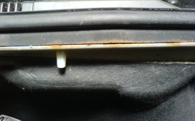

No tak to ťa poteš pámbúch :x Inak aj Já som to už našiel jednomu kolegovi na dverách a do tohodle sme montovali plyn a tak som tam narazil na tohle a odfotil len pre to že to nemám na svojej a to má uý 12 rôčikou takže takéto veci by mali v záruke odstranovať :?

No krásne -P , to som aj ja zvedavý, čo najdem, až ho budem po zime riadne umývat :mrgreen: . No myslím, že by sa to vyreklamovat malo dat.

peha:No tak to ťa poteš pámbúch..................tak dík :lol: jj je to nějak brzo na tu rez :roll: :roll: už jsem poslal email ,budu trvat na reklamaci :evil:

Jo jo kolega to už reklamoval tedy on má zeleného a myslím že uspel tak zajtra upresním lebo slúží somnou :D

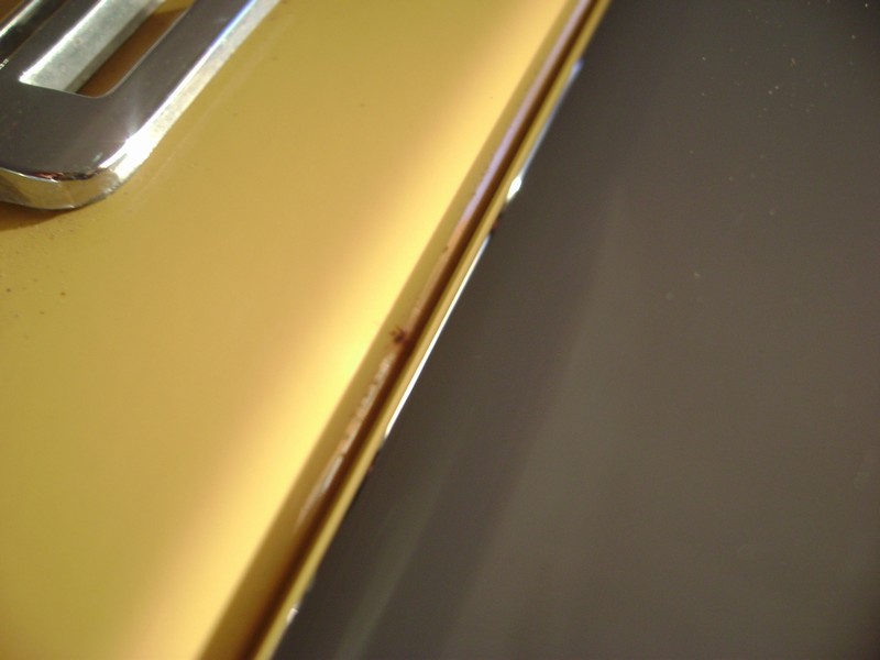

jawettar píše:Jestly je kasle pozinkovaná tak jak mi vysvětlíte že po roce co otec koupil kalose tak začala reznout kapota pod lakem (vyměněmá v záruce) a ted zase reznou 5-té dveře v rohách nahoře ale zevnitr a dole na okraji :o -P -P -P -P -P
Tak ja to tu napisu jeste jednou a doufam, ze to je naposled:
na novem aute je potreba vystrikat dutiny voskem, auto je levne a ta ochrana tam chybi, podivejte se do octavii, tam je vosk vsude, uplne vsude. Ty dve tuby vosku stoji asi 400kc dohromady a je to adekvatni, nastrikat to vsude, dvere, kapota, prahy/oddelat ty gumovy zaslepky a pod tlakem to tam srat/. zadni blatniky, jak zevnitr z kufru, tak zvenku tou zaslepenou dirkou v prahu zezadu, nosniky motoru, dirky tam jsou, prace na hodinu a minimalni naklady, jasne, tejden to z toho bude crcet,pak utrit kde to teklo po vrchu a je to osetreny takrka naveky, nebo aspon po dlouhe roky -i

jasnačka akri máš pravdu,já to mám v plánu tohle léto,ale že mě rez předběhne sem nečekal :lol: na feldě jsem to dělal taky -i
