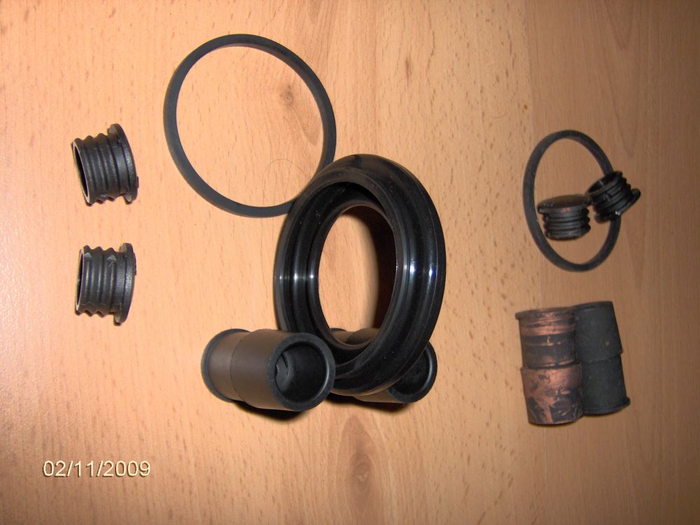

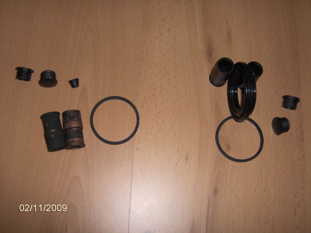

Kúpil som to čo som nemal,nechce niekto?Za 3€(dajme tomu) Je to opravná sada na brzdy prednej nápravy.Mám len jedno balenie,druhé som zčasti zničil :oops:

A co v tej sade presne je? Nikde som nenasiel na nete obrazok alebo popis..

Ako v ktorej, napriklad v sade na DAC brzdy (niektore? nexie, prve? espera, nubira) bola prachovka, manzeta (hranaty tesniaci kruzok v ktorom beha piest), a dve prachovky na vodiace capy plavajuceho strmena.
V sade na ATE brzdy (niektore nexie, espera) je prachovka a manzeta. Inak prachovka napriek priemeru lisiacom sa o 2mm je zamenna, manzeta v ziadnom pripade.
Obe sa mi doma povaluju, aj ked z tych sad na DAC som prachovky na capy zneuzil na ATE brzdy, asi zbytocne, pretoze su podla mna nerezove, ale boli zaprasene, tak, ze prach musel ist dolu brusnou pastou.
Inak to co tu niekomu servisak odporucal ihlou na injekcnej streikacke prepichnut prachovku, tak k takemu servisakovi by som uz nesiel. Prachovky na prednych brzdach (bohuzial len prednych) su na nasich autach aj po 13 rokoch v perfektnom stave a poskodit ich je cestou k zniceniu brzd.

Sú to vlastne 2 sady ale z jednej chýba prachovka,ktorú sa mi podarilo zničiť.Na moje totiž ide iná.Sú tuším 2 druhy,niekde to tu bolo písané.

To niečo na tej jednej gumenej srande je medená vazelína
