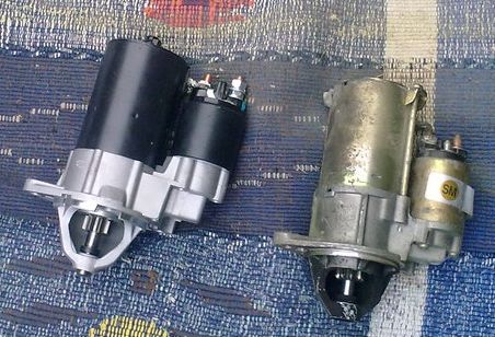

Mne tiez obcas nestartovala, hlavne po dlhsej jazde cca 200km a odstaveni. Pri startovani len cvakalo nieco v motorovej casti a nic sa ani nehlo. Kontrolky normalne zhasli a starter sa ani nehol. Robi to cievka startera. Vcera som menil cely starter za novy. Robota pekne na figu. Novy starter stal 85€ takze nejaky repas alebo zanovny sa velmi neoplati. Je to risk pretoze prave tie cievky su v nich vsetky stare. Dufam ze tym moje problemy skoncili, zatial startuje na sup.

No lenže mne to ani nezhasne kontrolky ani necvakne proste netočí ale s štartérom to asi bude len pravdepodobne mám vybehanú rýchlobežku a našťastie velmi dobrého opravára na štartéry takže ma to dáko nerozčuluje :lol: Hele ten tvôj je dáký lacný takže aby to nedopadlo ako môj kolega jeden štarté bol po 6 mesiacoch hotový a to isté je aj z cievkami tie made in Poland sú tak na jeden rok dakedy aj menej,tak že Já radši starší originál a repas :lol: :lol: :lol: Mimochodom ten objednaný cez AUTOFRA ma suma sumárum vyšiel na 21,75 € aj s dodávkou až domov :lol:

No dufam ze taky smejd to az nebude, hadam dva roky vydrzi. Nevyzeral zle.
Stale mam original, asi necham pre istotu repasnut.
