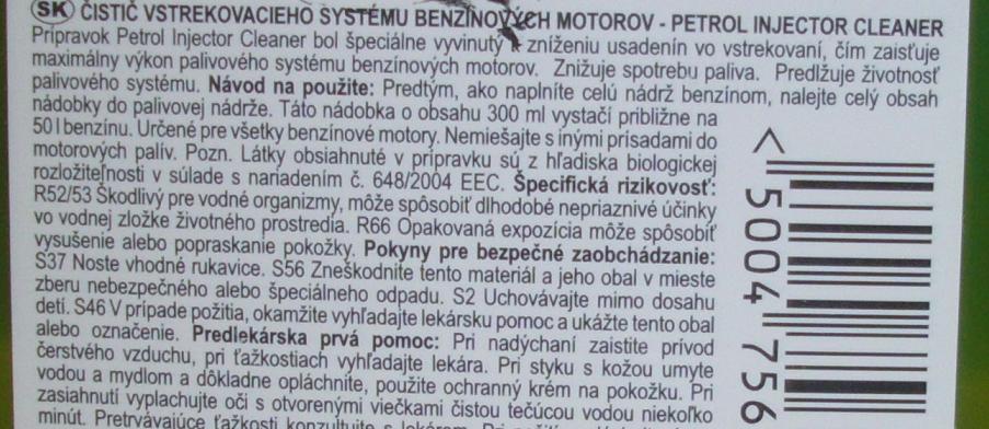

Tak som si tu "sragoru"
kúpil za niečo vyše 6 e,len bol problém s prečítaním návodu naozaj mini písmenka,takže ak by to niekomu pomohlo,odfotil som ho a zväčšil,jedná sa konkrátne o anglický výrobok zn. CARLUBE,žltý teda pre benzínove motory
http://www.carlube.co.uk/index.cfm?product=95
a pridávam fotokópiu návodu v slovenčine,nakoľku tu pokec je len v angličtine a tie písmenka na tej fľaške sú fakt mikroskopické
O výslednom efekte liečby budem tu informovať.

- sragora.JPG (81.38 KiB) Zobrazeno 3910 x
