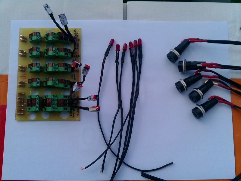

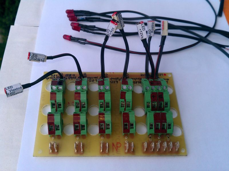

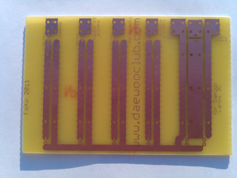

Prave som dovrtal napajaci rozvadzac :D Teda este ho treba ale 10 mm diery do plosaku uz teraz nemozem :D
Tusim som to uz tu aj daval ako plosak vyzera. Bude sa tam vlastne pripajat vsetko osvetlenie s tym ze tam budu poistky ak by nieco a aj priprava aby sa tam dali dat samotne vypinace. Bude to este sranda kua kua hlavne musim najst krabicku ktora sa zmesti pod sedadlo :(

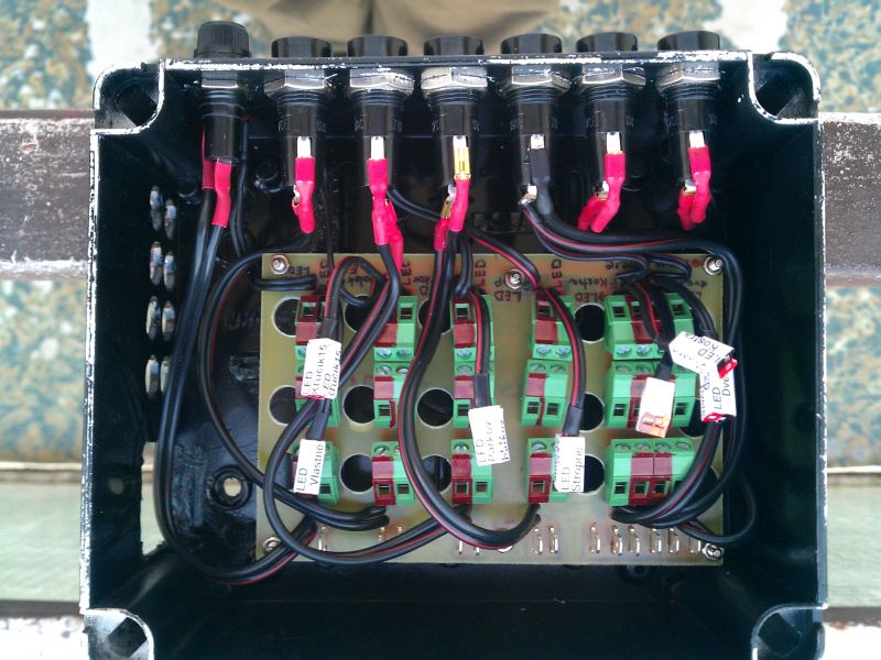

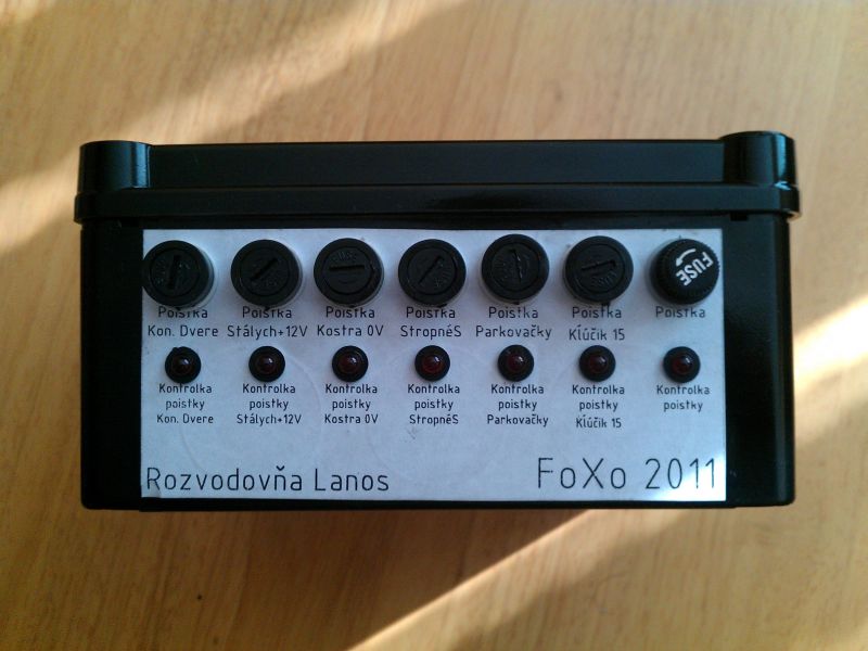

Zhruba takto nejak vyzera zatiak rozvodnovna :D Uz len nakupit par konektorov doletovat a vybrat vhodnu krabicku navrtat diery a mozem napojit kabliky :)
Krabicka pravdepodobne pojde asi pod sedadlo sofera, kedze som ju chcel povodne pod spolujazdcom ale kedze tam uz jedna je a dalsia sa mi velmi nezmesti budem msuiet kable presmerovat inam co uz :)

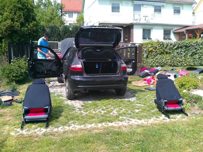

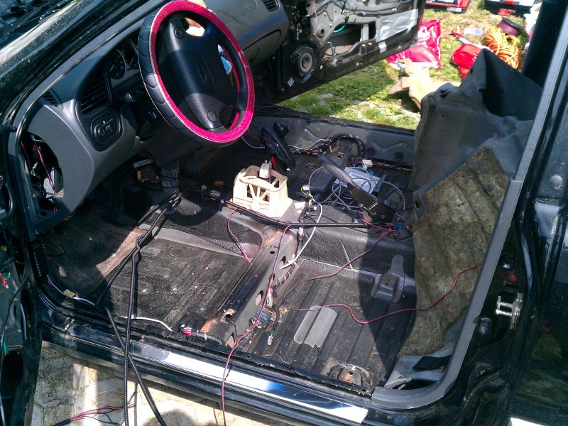

Takto dako bude vyzerat rozvodovna ktora bude nakoniec nie pod spolujazdcovim sedadlom ale pod mojim cize veskera kablovacka sa musela prelozit NO Problem :lol: :lol:
No a takto vyzerala montaz a prehoenie kablovacky. Predsta 2 hodiny a trvanie 5.5 :lol: Vysledok? Nestihol som :lol: Musel som este dake zmeny porobit snad to ale stihnem do zrazu :D
