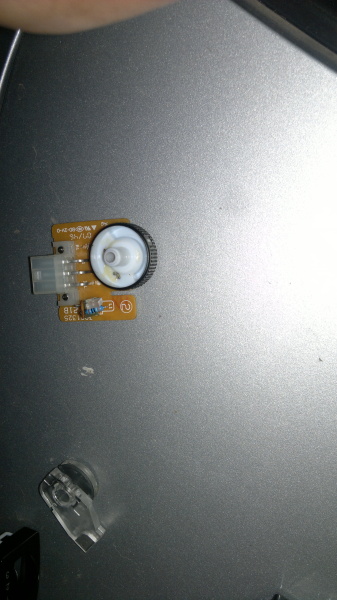

ouu tak s toho asi veľa nezistím :D možno niekto kto má zmaknuté elektro sučiastky ale to já nemám...každý výrobca ma svoje označovanie sučiastok takže čo v Korei znamena označenie pre typ Diody tak niekde inde je to označenie pre sučiastku úplne iného typu .... takže najlepšie by bolo zistiť hodnotu toho odporu , potom aké napätie ti ide do LEDky a podľa toho vybrať druh ;) lebo su aj druhy ktore majú 2mA na 1.8V ....atď ;)

neviem ci je to prave ledka, musim to pozriet v aute, ked vidite ze je to vo vnutri prasknute tak to bude asi len ziarovka podla mna, a keby je to led, tak kup nejaku v elektrosuciastkach a urcite ti to bude svietit pozriem dneska nato aby som poradil

foto jsem přiložil o stránku dřív a je tam i odkaz na ty ledky -i

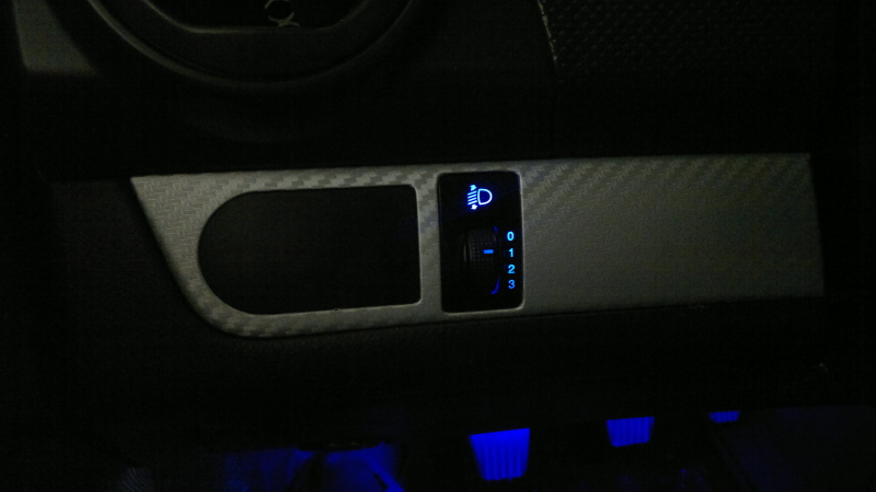

tak dneska som sa na to mrkol, chlapi, original je tam ziarovka so zelenou gumickou ako su pouzite aj na kureni a vsade okrem budikov, tak som si to prerobil na diodu, supol som tam odpor 390ohm, odporucam aspon 560ohm aby vam to vydrzala ta led-ka prihodim aj foto k tomu

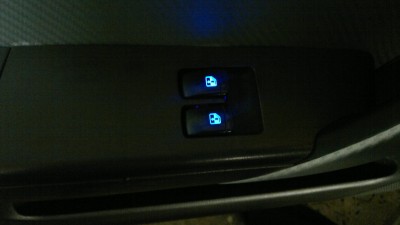

a uz ked som sa rozbehol urobil som aj dvere :lol:
