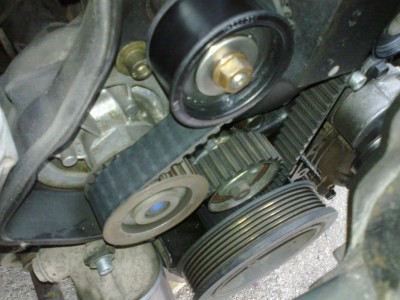

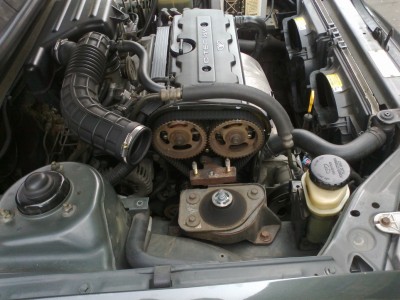

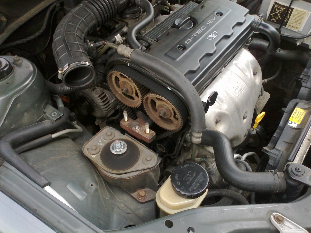

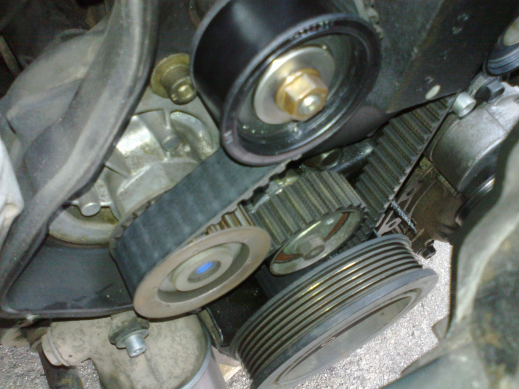

keď vidím ako sú tie rozvody riešené, nedivím sa že vydržia len 60 000 namiesto 90 000...

Dle Palikxe vydrží 75000,ale max 6 let,víc nedoporučuje.LordMMX píše:keď vidím ako sú tie rozvody riešené, nedivím sa že vydržia len 60 000 namiesto 90 000...

Královna je v servisu a právě dostává nové rozvody , a bude zase na 5 roků klid

Úspěšně po servisu , cena dílů 4000,- práce 1800,- , a na dalších 5 let vystaráno
Zajímavý bylo porovnat vodící kladky už z vyměněných rozvodů, když jsem měnil poprvé byly tam kladky INA Germany a najeto na nich 69000. Já tam před 5ti lety dal zase INA ale už Slovakia a teď jsem je vyndal po 39000 a vůle ložisek mnohem větší než na těch Germany a to ty německý měly najeto skoro 2x tolik

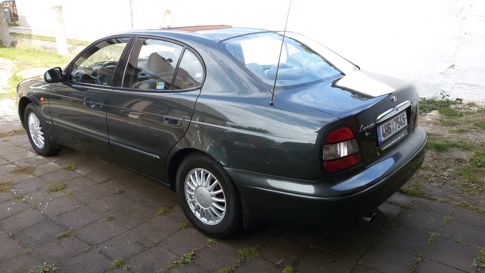

Jedna aktuální
Re: Espero/Corsa/Leganza ------- conpet
Dej na ní folie a jiný kola a bude to uplně jiné auto.

...jo Petře ale zapomněl jsi, že s věkem přichází preference pohodlí před " vyskákáním " na nízkoprofilových kolech, pneumatikách.

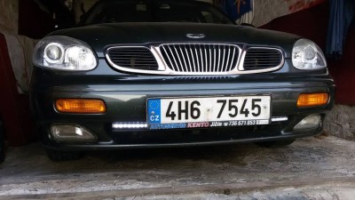

jen jsem přidal DRL
koukám, že máš ty DRL blbě umístěný...... minimálně můžou být od sebe 60 cm, ale ty je máš blíž ( značka má asi 55cm ) a zdá se mi, že je dokonce malinko zakrývá.... jinak jaký DRL jsi sehnal ? ty 8-smi diodový mi přišlo že moc nesvítí, tedy ani nejsou vidět..... jestli jsou to nějaký za 200,- z aukra, tak v číně na sklo daj jakou homologaci chceš
ale s normálníma DRL se spotřebou 5W na světlo seto nedá srovnávat.....

DRL půjdou asi časem pryč , byla to jen zkouška, na Legu není kam je dát aby nehyzdili desing
