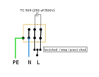

Nevím jestli je to ještě aktuální, ale vyhrabal jsem starej nákres ze školy.
Pokud máš na tom motoru na štítku D/Y 220/380V 8,6/4,9A
Tak by mělo makat tohle zapojení: (v učebnici jsem si to před 23 lety domaloval, a je to už dost vybledlé, tak jsem to překreslil v GIMPu)
Ten kondík se pořád vyrábí :)

...to je dobře Petře ale to zapojení třífázového motoru do 220 V jsme nezkoušeli ani jsme o tom neuvažovali

koukam ze tady se vymysli varianty vsecky mozne.
motor 3 faz na 1 fazi jsme zkouseli ale nemeli jsme poradny kondik a tak to nebehalo.
tedy hlavni problem je v tom ze se motor rozbiha se zatezi a to se mu vubec nechce.samotny se toci v pohode.
kdokoli kdo tomu trosku rozumi se muze stavit a zkusit to.pokud bude mit ssebou v kapse behovy kondik 250 mikro tak se aspon dozvim jestli to muze fungovat.
priznam se ze variantu mame- privest 3 fazovy proud ma to ale drobnou chybu a to mesicni platby i bez odberu cca 300 kc a na to ze si 3 krat za mesic zvednu auto teda nic moc.
samozrejme je to nejspolehlivejsi varianta.
ani frekvencni menic nebyla dobra varianta jelikoz zrejme nefunguje jak ma.
jsem z toho unavenej ze porad nic nefunguje a nejsem schopnej to rozchodit.navic nemam ted vubec cas .
