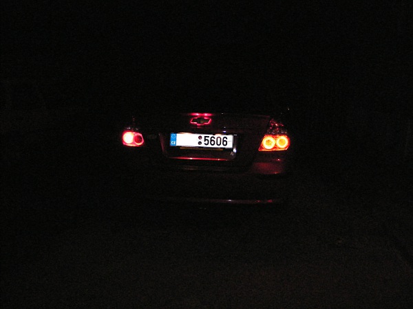

pěkný, tak doufám že budou fotky ve tmě -i -i :PP: :PP:
Re: DOPLNKY A ÚPRAVY
už se těším až to bude na autě a ve tmě ;-) :PP: :PP: :PP: :PP:

Tady je světlo na autě. Vlevo originál, a vpravo to nový. Zítra budu pokračovat.
aveo 014.jpg (59.04 KiB) Zobrazeno 3814 x
:shock: :shock: :shock: :shock: :shock: vaaaaau,tak to klobouk dolů -i -i -i -i -i na ten znak se už taky těším,vypadá to moc dobře :PP: :PP: :PP: šikovné ručičky se prostě poznaj :PP: :PP: :PP: :PP:
no prostě nádhera -i -i -i -i :PP: :PP: :PP: :PP:
