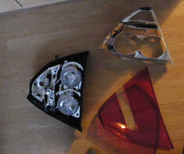

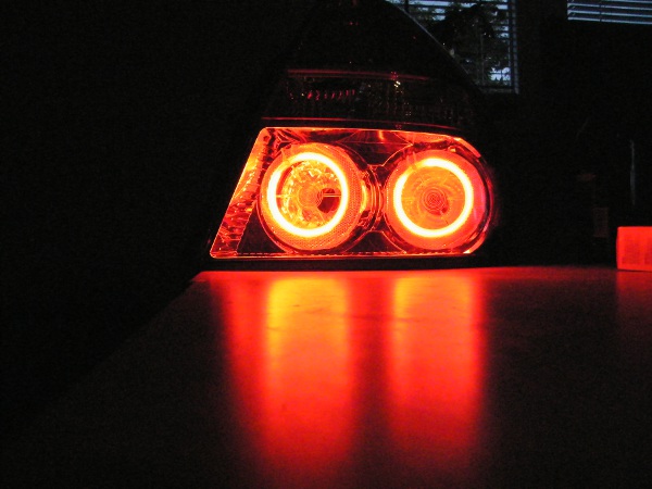

Tak jedno světlo je hotový. :D

Re: DOPLNKY A ÚPRAVY
jak si to rozebral,kdepak je návod :?: :?: :?: :?: :?:
vypadá to suprově ;-)

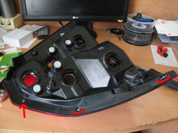

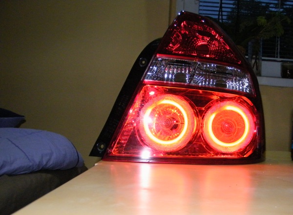

Rozpéct na 130 °C cca 5-8 min, položený na utěrce v horkovzdušný troubě.
Ještě před tím jsem musel povolit 3 šroubky co to zadní plexi držej.
krása -i -i -i a jak si to teda rozdělal? :shock: :shock: :shock:
