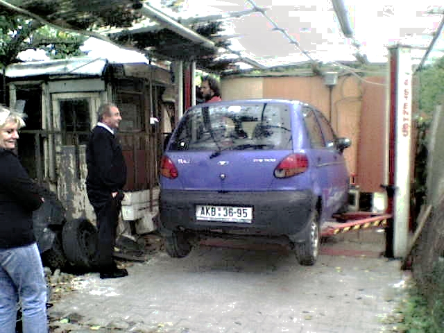

...velký vděk a poděkování za sponzorování elektromotoru pro palikx_ův hever na slovensko za palikxe, nejspíš je stále ještě v Kersku, jak já nazývám zahradní kolonii, Pavel měl velkou radost ( zůčastnila se jeho celá rodina ) a Petr S. měl velké starosti s instalací...
omluva za sníženou kvalitu, foto z mobilu

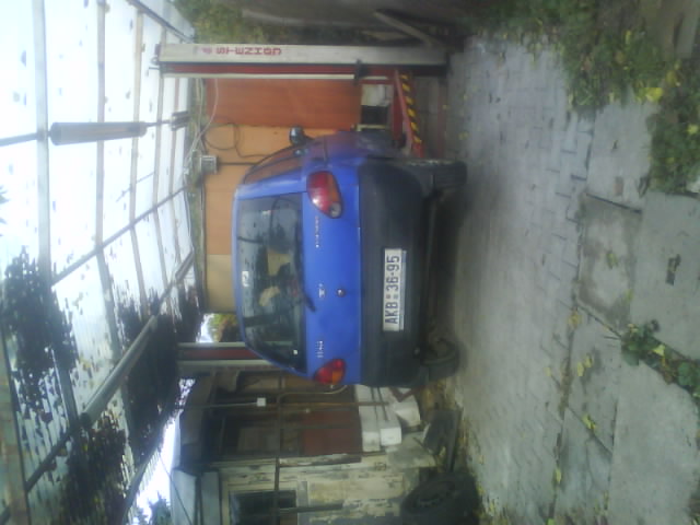

to je čí Šunkovec ?
na zraze som ho ešte nevidel

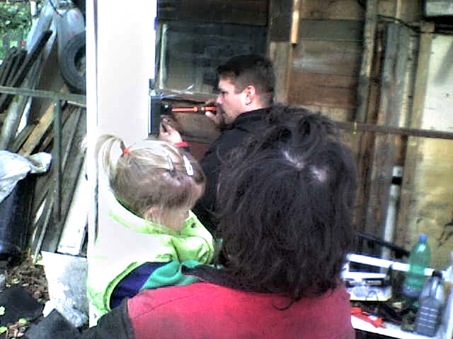

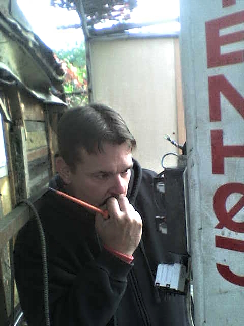

Moc ještě není co obdivovat,páč se to musí vychytat,ale základ už je! Taky přidám pár foto.

Parada chlapci Petan koukam ze se u toho zapojovani nak zapotil
Hlavne ze se povedlo a jede to

...to FoXo, jak to víš?, ...no teď se řeší " rozjezd " u jednofázového elektromotoru, ...no Petr s tím má hodně starostí ale s palikxem to vyřeší, musí...
viz. palikx:
ten motor je proste slabej v rozbehu.
na vsech elektro forech to je popsany ze zadny jednofazovy motor s vykonem na 1KW se nerozbehne v zatezi.
u vsech je odstrediva spojka nebo neco podobneho co odlehci zatez aby se motor roztocil a pak teprve pripne zatez.
zapojeni se musi samozrejme vyrobit aby to dokazalo prepinat smery ale jelikoz byl motor pripojen primo ze zasuvky tak by musel jet.
ted sem psal vyrobci a tak uvidime.
