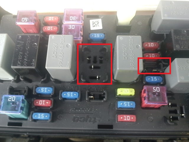

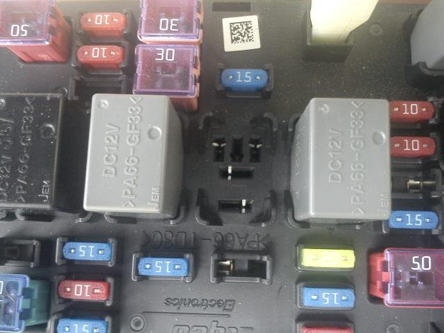

tak jsem otevřel kapotu,juknul na pojistkou skřín a hle co jsem našel
- DSC00419.JPG (65.35 KiB) Zobrazeno 3962 x
- DSC00418.JPG (75.81 KiB) Zobrazeno 3962 x
- DSC00417.JPG (85.13 KiB) Zobrazeno 3962 x

Ne byli tam zasunutý za nějaký plech.18lukin18 píše:tetka otázka,dá se sundat jen ten plast na ty mlhovky aniž bych musel sundat nárazník![]()
Slidil a ty si je měl na tom nárazníku přilepený![]()
neboli šikovně schovaný
Jak byly omotaný izolačkou, tak ta se přilepila, nebo jestli tam je nastříkanej nějakej rezistin na tom plechu.... a nešlo to pomalu utrhnout.
Ten nárazník jsem ještě dole neměl. Jen jsem tam strčil ruku skrz motor a vytáhnul tu koncovku.
Na druhý straně na ni dosáhnu jen konečkama prstů.
Nárazník bude asi muset dolů, ale čekám až mi přijdou nový ty mřížky.
Do těhle předchozí majitel vlepil to DLR který půjde pryč.

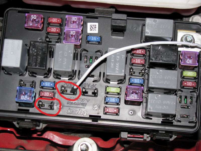

Re: DOPLNKY A ÚPRAVY
Já tu pojistkovou skříňku mám stejnou, ale akorát tam mám o dvě pojistky zapojené míň
- IMG_7172-800.jpg (67.63 KiB) Zobrazeno 3910 x
