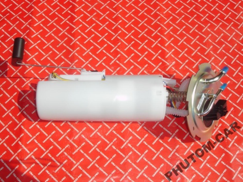

Nie Peťane benzin je OK ale čerpadlo je už totálne KO a nové bude v stredu za 43€ + 3€ tesnenie :lol: :lol: :lol: A tady je už hotová úprava čerpadla :lol: -i :lol:

-peha- píše:Nie Peťane benzin je OK ale čerpadlo je už totálne KO a nové bude v stredu za 43€ + 3€ tesnenie :lol: :lol: :lol: A tady je už hotová úprava čerpadla :lol: -i :lol:
https://www.chevroletclub.cz/viewtopic.php?f=19&t=17220
Tak to kup legynce něco pěkného za to,že vás dovezla dom. :lol: :lol: :lol: :lol: :lol:

Neboj zatial jazdím na LPG a v pohode a vetšinou jazdím s Octou ale aj tak som bol chorý ako poleno tak som len ležal ále už jazdím a práve som dorazil z KE a dúfam že už bude klud jo a čerpadlo už mám dole v dielni ale vieš ako s plovákom ano to mi nechýbá :lol: :lol: :lol: Ješte Mi Daewáci nedodali tesnenie ale aj to už zajtra možno bude tak ho tam nahodím a pre srandu tak to moje od včerajška zasa funguje :lol: :lol: :lol:
Re: -peha- a Bielá kráska
Tak srandy kopec - dneska som rozbalil to čerpadlo a ouha už na prvý pohlad to nebolo ono tak som volal dílera z APM no dorazil promptne zobral ho a ouha podruhé iné nemajú a ASHOKA bude až na nový rok tak v polovičke a tak som obvolal Štangl a firmu na azia vozy Žilina a bohužial nemajú ani tam tak som sa rozbehol k našim šoumenom v mototechnách a doteraz mi každý jeden zohnali bez problémov veci aj na 30 ročného OPLA ale čerpadlo nie je a tak konečná volba padla na AUTOFRA tovar z PL ,medzi tým mi volal jeden z predajcov že má dáke JC za 80€ což som zamietol lebo za 120 je komplet v Daewuu a tak som si dal oddych a teraz som znova vletel na AUTOFRA a heuréééka našiel som ich tam spôstu lenže uplná bomba je že so nakoniec kúpil originál Kórea a komplet za 45€ což ma potešilo a už mám vlastne skvelé skúsenosti so štartérom ktorý mi dodali za 3 dni tak už len počkám a proste mi zostane plovák do zálohy alebo ak ho bude dakdo potrebovať je volný :lol: :lol: :lol:
