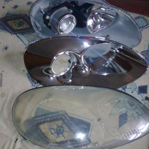

neměnil jsem celý světlo, jen sklo

A vyčistil jsi i čočku?

Jasně , ale byla čistá

Ještě bych měl dotaz k těm sklům - sundat stará skla jdou v pohodě? A po přebroušení/přeleštění čím se spolehlivě nalepí zpět? Mě se stejně pravé někdy rosí, takž je asi budu muset rozdělat tak jako tak.
Re: Espero/Corsa/Leganza ------- conpet
Stačí okolo nahřát fénem a rozlepíš je , uvnitř byly čistý , ten žlutej nádech je jen zvenku , silikon zůstane na obou částech , když to dáváš nazpět zase se přilepí

jo a nic jsem tentokrát nebrousil , nebylo co
Tak pak je tu otázka,kde jsi sehnal skla?conpet píše:jo a nic jsem tentokrát nebrousil , nebylo co

Je to neuvěřitelný , ale bylo to světlo z Kubovy Legy , mělo utržený držáky , ale sklo OK
