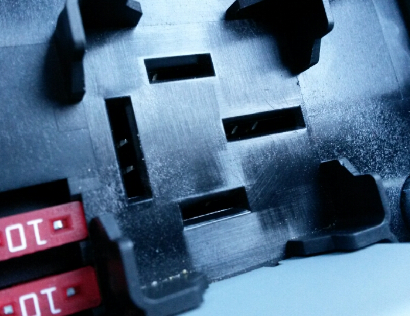

Na nejakom fóre som čítal,že napr.Kia má prázdnu poistku DRL a tam stačí dať poistku.
V mojej poistkovej skrinke v motore je prázdne miesto. Zaujalo ma to hlavne preto,lebo je dosť ošúchaná. Ako keby GM volil lacnejšiu cestu a zošúchal nápis. Pod inou je miesto pekné,lesklé.
Čo by sa stalo,keby som tam jednu zastrčil? Ale akú?
Aby som niečo nepokazil.

Vytáhni BCM, odešli ke mně, já ji rozeberu, provedu rozpojení relé potkávaček uvnitř a vytažení na externí spínač, resp. relé od ovladače světel a vrátím... :D

To, co je na fotos = patice pro relé, ne pro pojistku.
Ex. Cruze, Kalos, Nexia

Ale prečo je vyšúchaná? Auto je moje od novoty.
