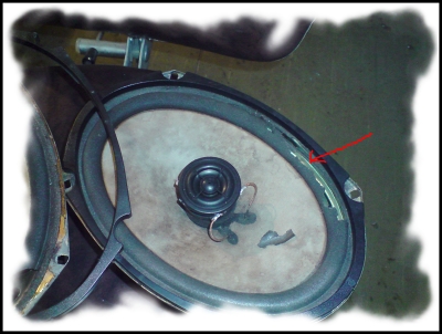

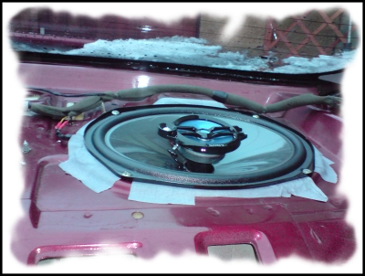

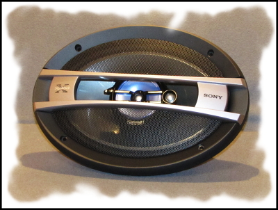

Ja som sa zas v takej zime menil zadné repro tie staré boli už potrhané membrány
teraz chcem prerobit celé zadné plato aby nové repro bolo pekne vidiet a zase podsvietit do modra
