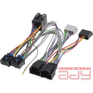

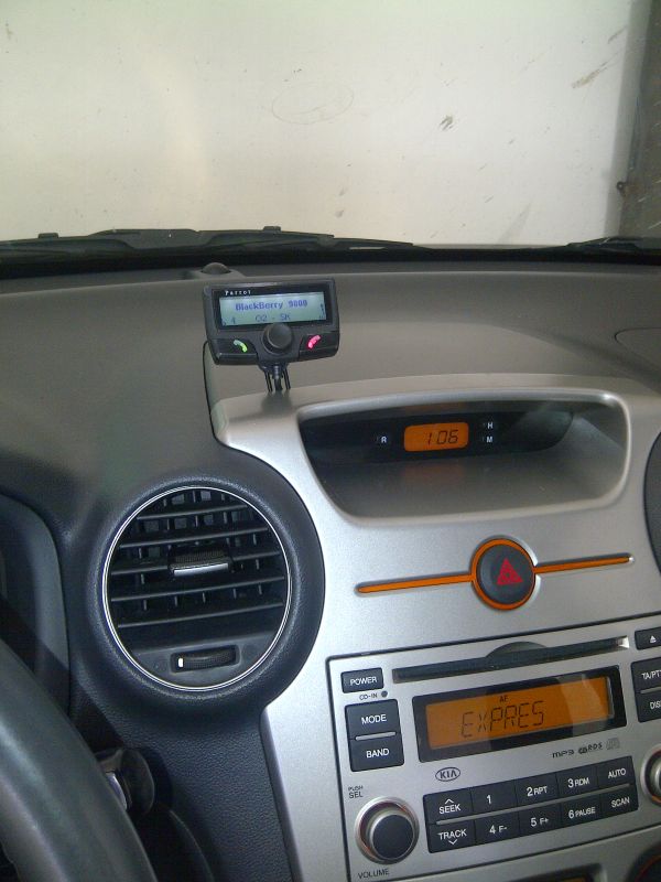

Ak by ste chceli hands free sadu do Avea a nechcete meniť rádio, tak sa dá použiť hands free sada Parrot CK3100.

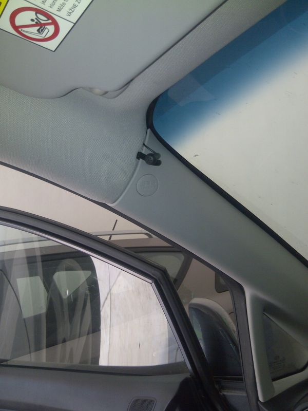

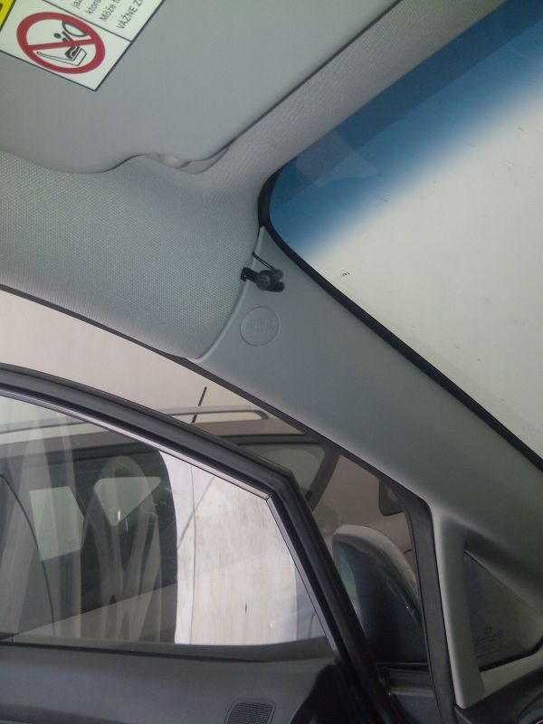

Montoval som ju v piatok do firemného auta Kia Carens a za použitia redukcie je to práca na 2,5 hodiny.
Mikrofón v stĺpiku.
Parrot na palubovke.
Redukcia pre Aveo.
Spojenie Parrot a rádio je cez ISO a Parrot s telefónom je cez bluethooth.
Telefónne čísla kto volá sa zobrazujú na displeji parrotu a zvuk reproduktoroch.

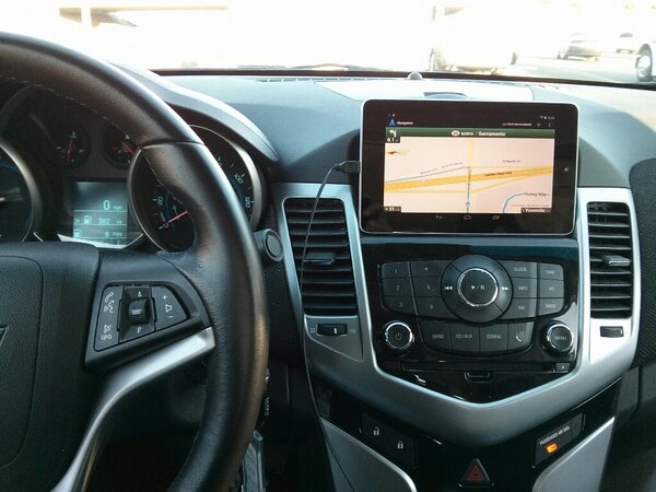

Nexus7 v Cruze sedi perfektne (obrazok zatial ilustracny), staci len zozadu trochu pridrzat magnetom alebo suchym zipsom alebo nejak inak .. este nie som rozhodnuty .. aby sa dalo lahko pozriet aj na display radia. S radiom CD400 (1,8LTZ) OK odskusane cez Bluetooth aj AUX v opierke
