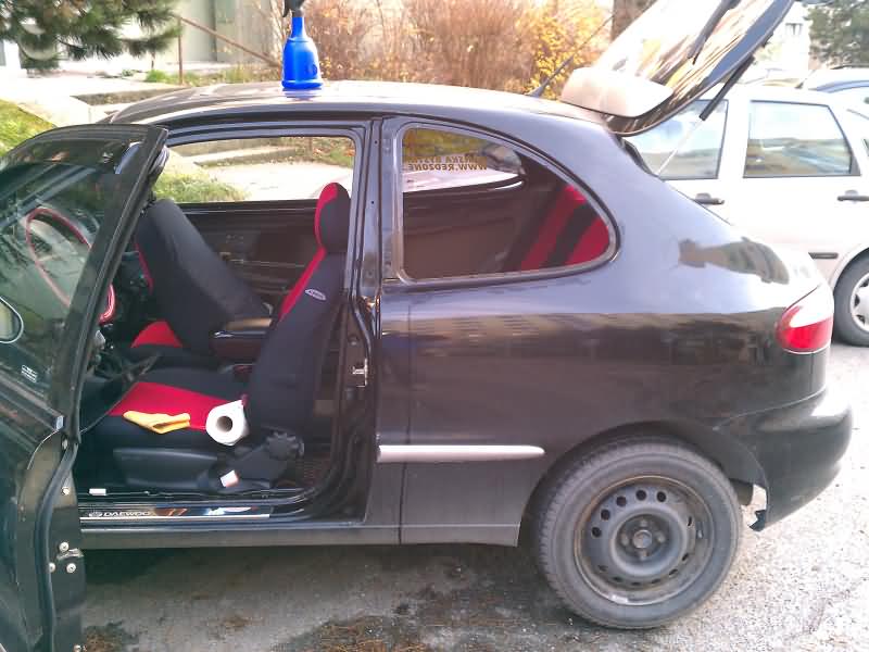

Par foto co som sa hrajkal.
Silikonovanie zadneho bocneho okienka.
Vysilikonovanie gumoveho tesnenia na zadnom bocnom okienku :)

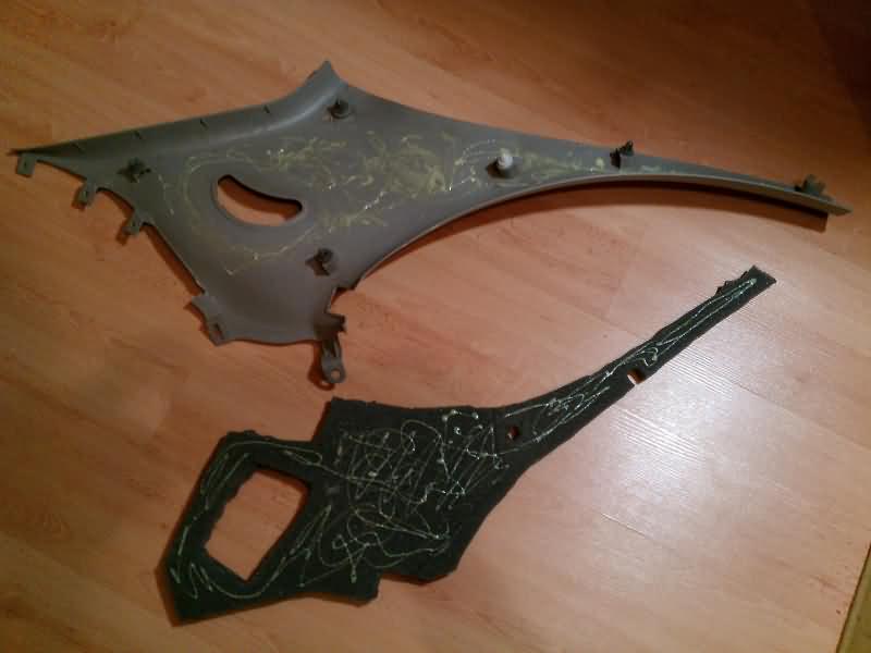

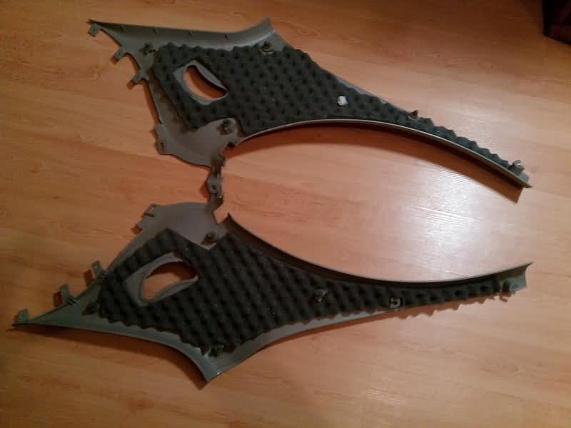

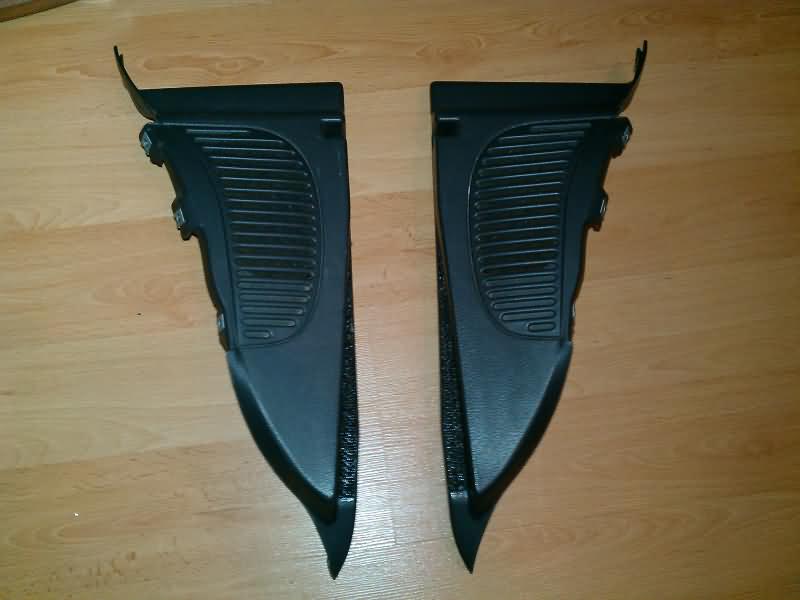

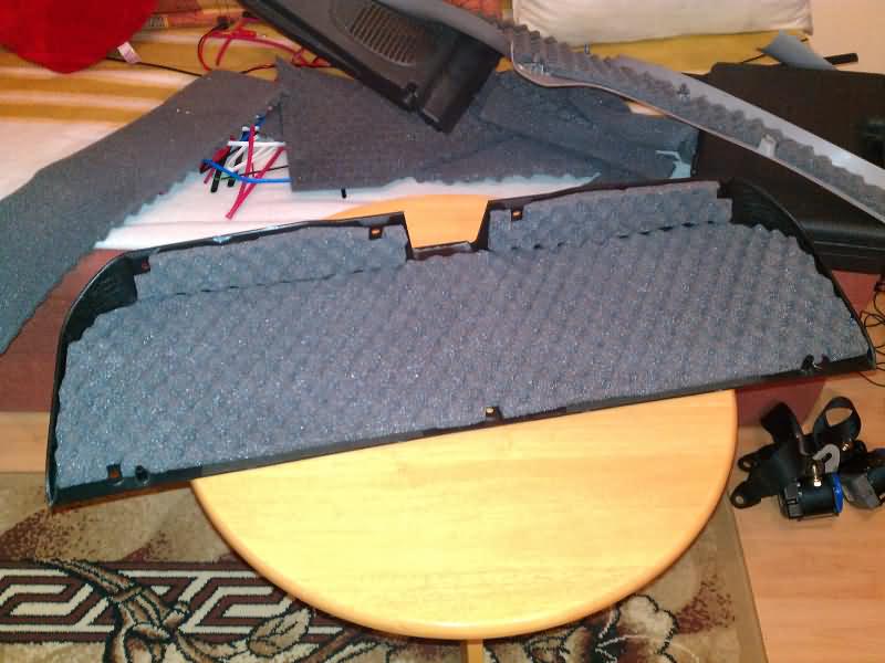

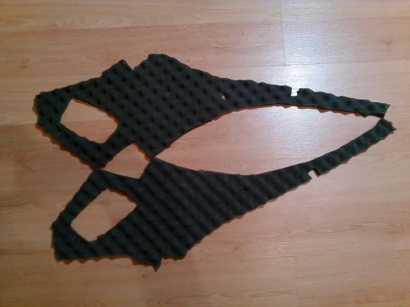

Trosku sa pokusam odhlucnit tapaciry od vrzhania atd. Nalepujem pomaly postupne ANS penu kde sa da. Do buducna pripravenie aj na odhlucenie pre Audio

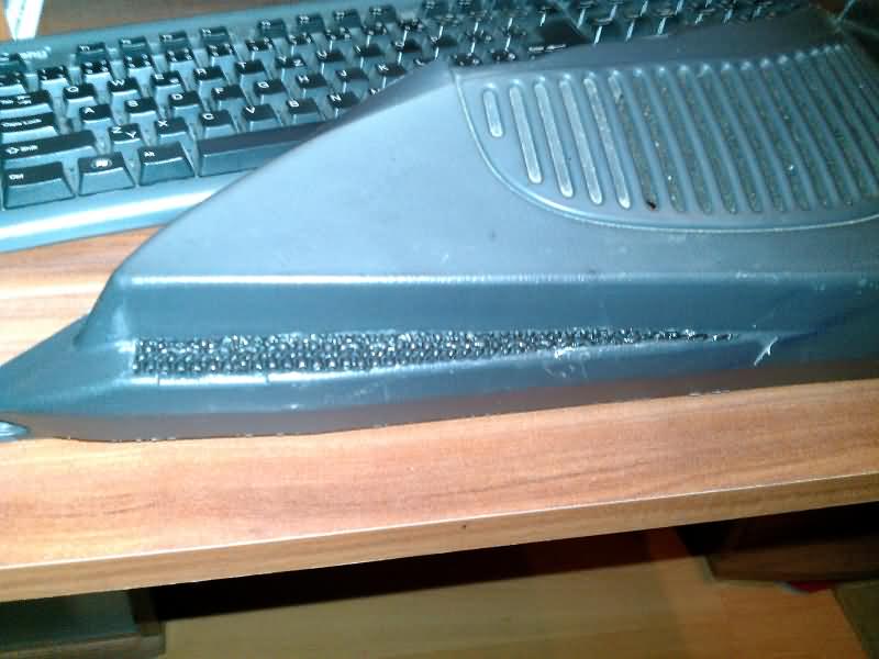

Zadne plato zvykne niekedy plieskat o tieto plasty a viaceri tam davaju nieco makksie o co by to narazalo.
Dal som tam protismyklavu podlozku, povodne tam bolo daco ine ale to sa mi odlepilo. Uvidime neskor.

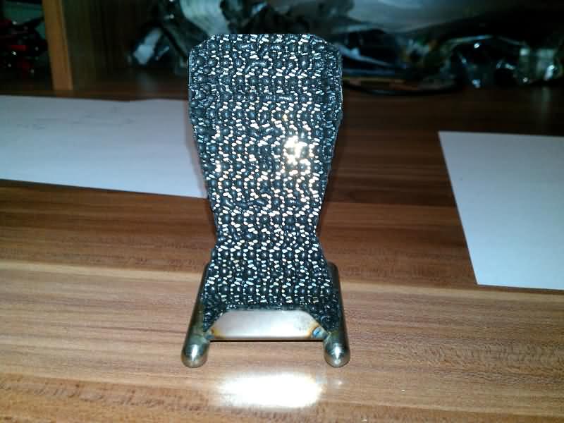

Uz ked som tolko protismykoval :)
Stojan na moj novy mobil.
