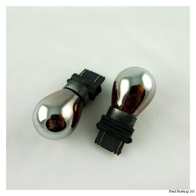

kdyby jste někdo chtěl tyto žárovky tak napište. jsou to T20 27/7 W oranžové do blinkru chromové jsou silnější aby to ten chrom prostřelilo, svítí hezky ale kurňa ale cruze má menší otvor pro žárovky do blinkru tak nejdou prostrčit světlem. tak třeba někdo do jiného auta. cena 150,- Jsou z ebay a zpět je posílat nebudu.
C77
Příspěvky: 97
Registrován: pát kvě 25, 2012 14:27
Bydliště: Poznań, Velkopolsko
Re: Můj nový Cruze
Příspěvek od C77 »
Franta P. píše:jsou to T20 27/7 W oranžové do blinkru chromové jsou silnější aby to ten chrom prostřelilo
27W v místo oryginalniej 21W není smysluplné -P
zde jsou tenké kabely a křehké plast do blinkru -P
a současné vyšší dostane -P
Chromova PY21W v blinkru záře normálně,
já vím, protože sam mám takové -i

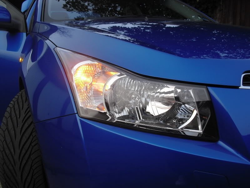

Tak svíti chrom 21W v Cruze:
Ve skutečnosti ja nevidím žádný rozdíl mezi oranžová a chrom žárovka,
Ale je možné, že to závisí od konkrétních chrom žárovky z různých firem.

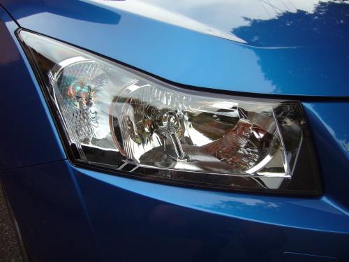

Diodovat do blinkru v Cruze je to hloupé. Aby dioda LED v blinkru svítila jasně jak 21W žárovka,
v místo oryginalniej žárovki 21W potřeba doidy LED minimum 7W s rezistorem (CAN-BUS Friendly).
Takove diody drahe, za cenu jednu kusy ja koupím dva sestavy chrom žárovek v blinkru vpředu (PY21W) a vzad (WY21W).
Originální blikač vs chrom:

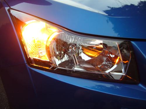

jinak foto svitu normální žárovky bez chromu v tomto případě diadémky. asi rozdíl ne? :D
