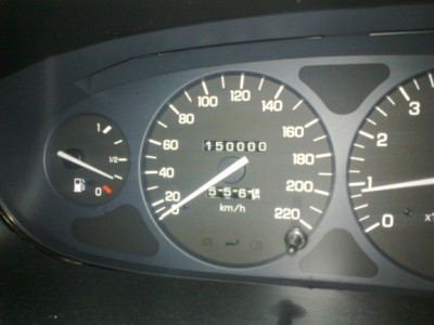

Hodně nebo málo ??
Vypravca
Příspěvky: 1056
Re: Espero/Corsa/Leganza ------- conpet
Příspěvek od Vypravca »
No alkoholu mas nejako menej v nadrzi.
Ale km krasnych okruhlych.
LPG BRC sequent 24
ex ESPERO modrá metalíza.
DAEWOO MERCEDES McLAREN
LPG POZITIVE.
EGR NEGATIVE.
