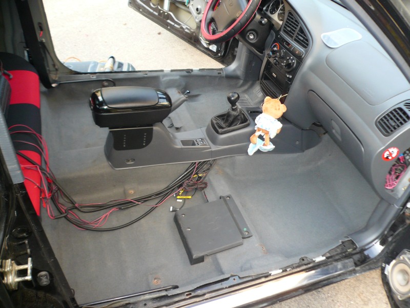

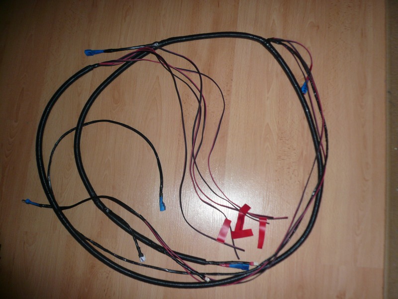

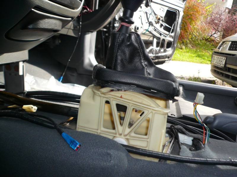

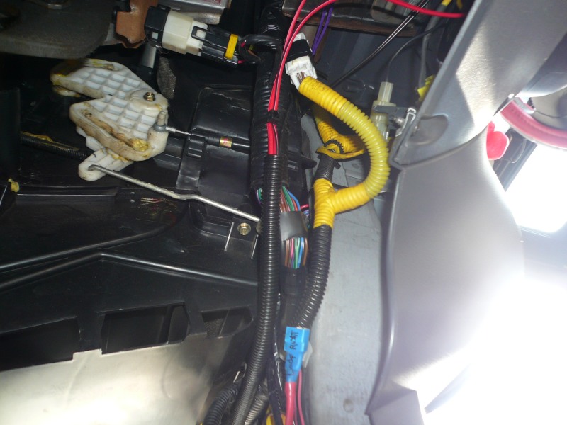

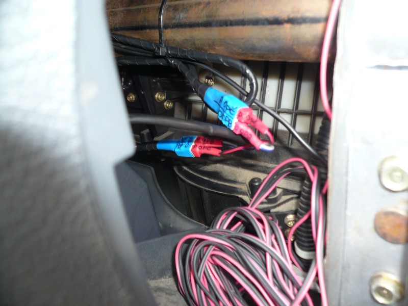

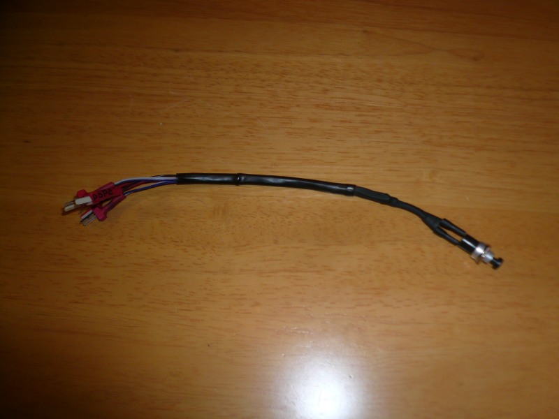

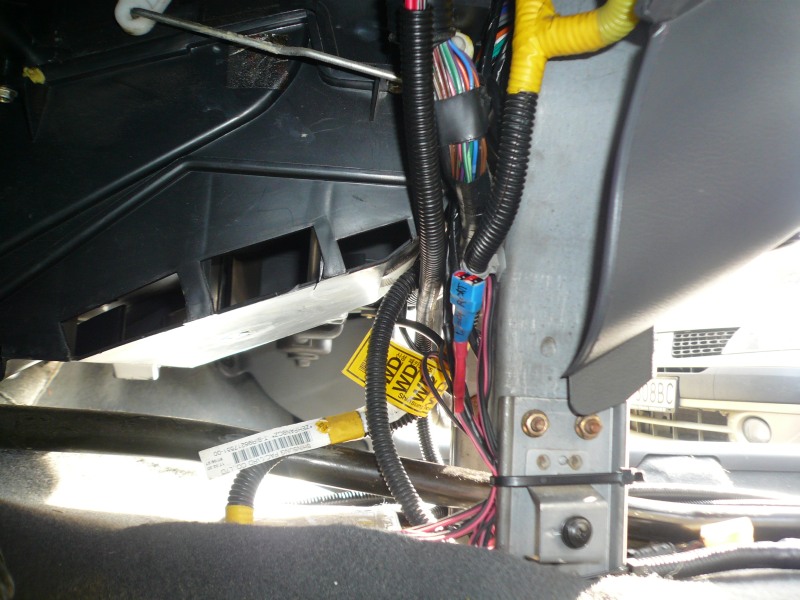

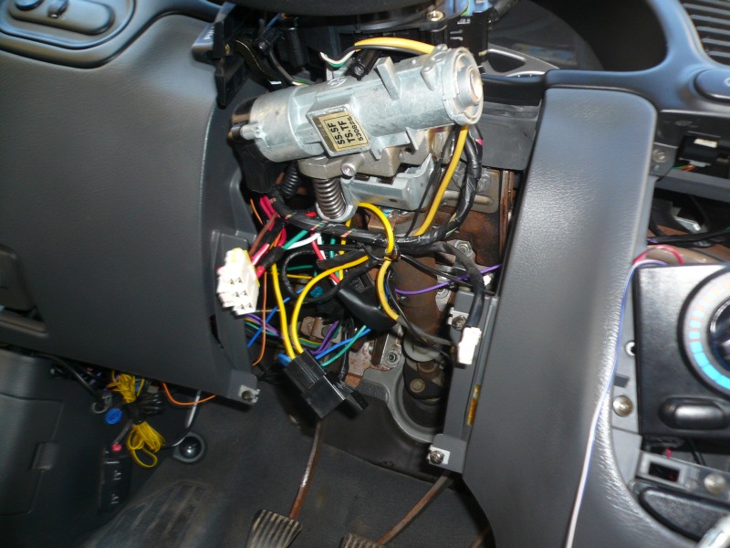

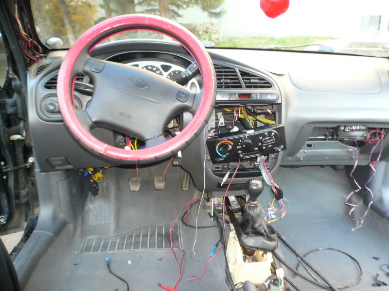

Nedela a pondelok cely cas natiahnuty v aute a robila sa kablovacka :) Som hrdy aspon na daco a to ze kablovacka je v rurke, konektory vsade, v zzmrstovacke a popisane co je co :D Toto dalo najviac namahy.
Takze nejaka ta dokumentacia ako to zatial vyzera. Este doriesim napajanie zatial to je provizorne dokopy posplietane :D
Video: http://www.youtube.com/watch?v=Hd0KDAryHfc
Fotky:

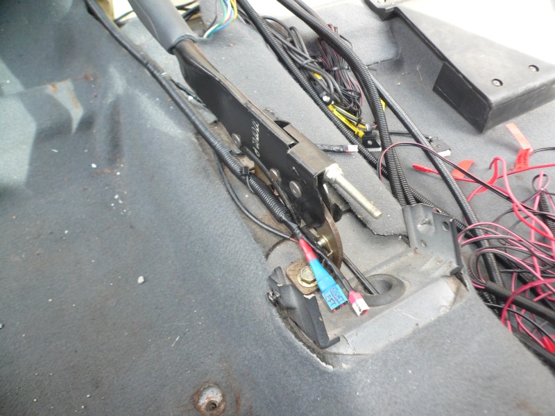

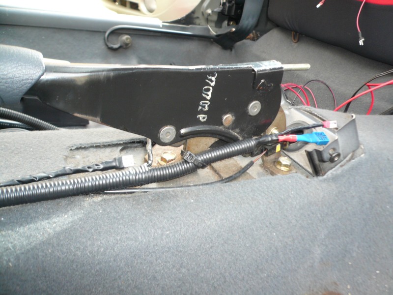

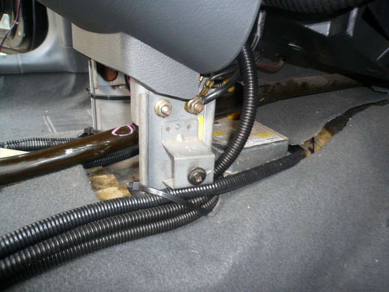

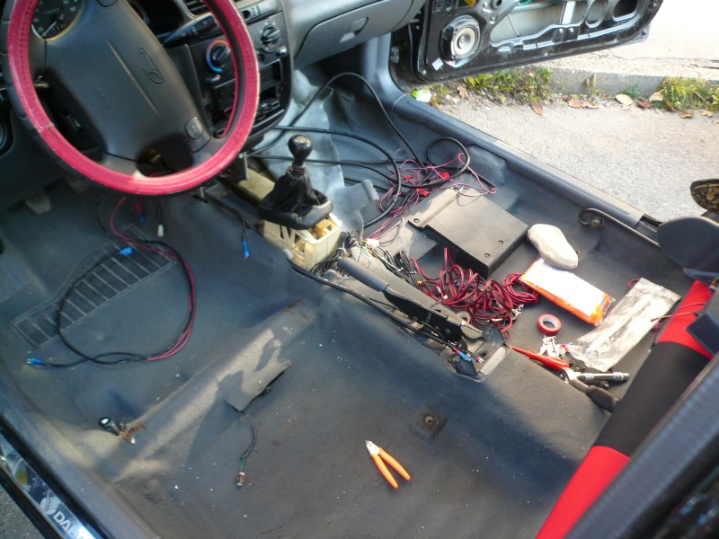

Re: Langosik by FoXo ( Lanos 1.6 16V 3D HB )
Dalsie:
Dalsie:
Dalsie:
Dalsie:
No a nasleduje este podsvietenie zadne nohy
snad aj nahodenie kufru
a hlavne musim opravit kabelaz ktora ide do dveri, pretoze na oboch stranach som si nevsimol a dorazy mi kable celkom 3 na kazdej strane fajne dosekalo :(
Kym som ich tam potiahol to bolo nadavania a dvere museli dole ach. Teraz este sa aj skoro zotmie cas nieto.

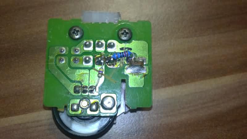

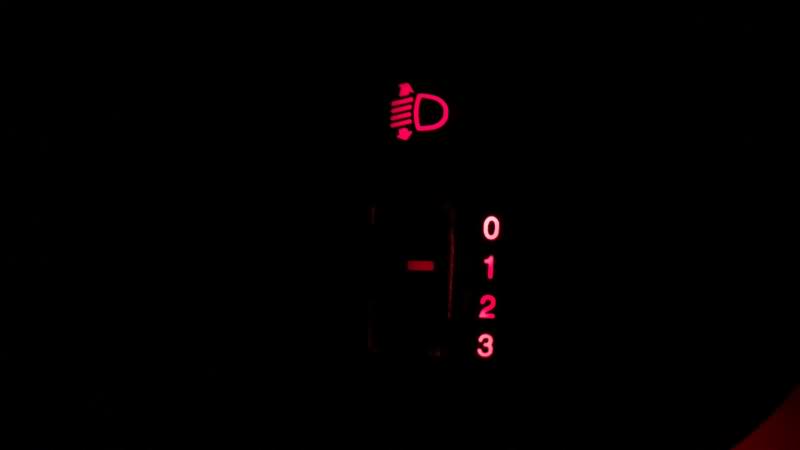

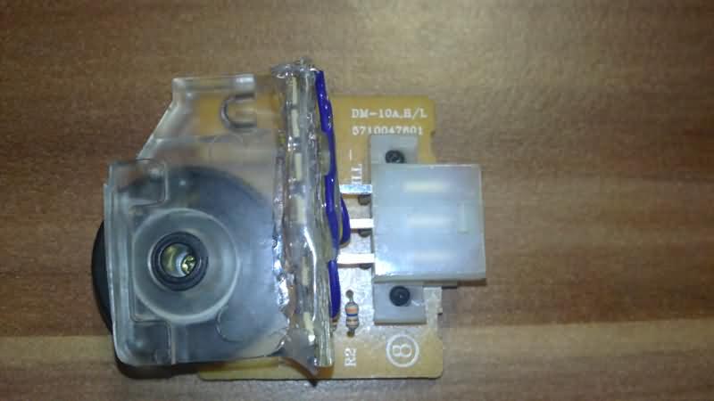

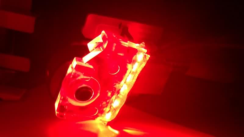

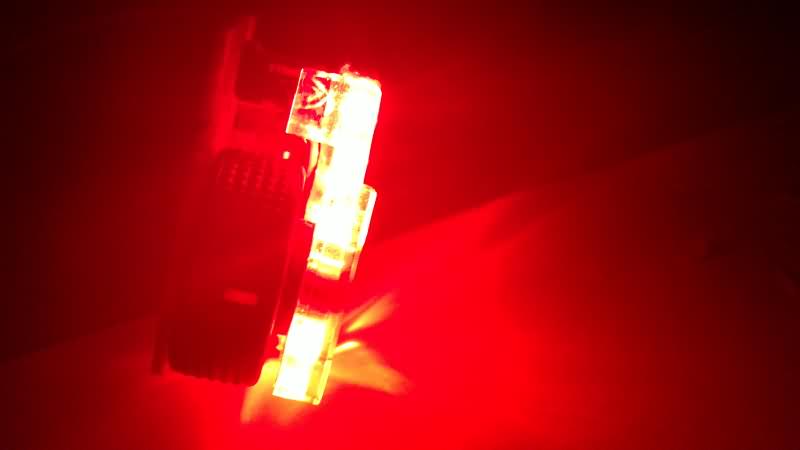

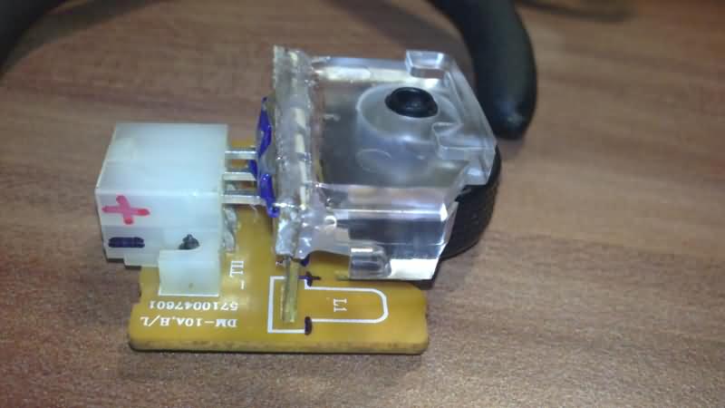

Nejaka ta uprava podsvietenia naklonu svetiel. Predtym tam bola jedna 3mm cervena Led ale svietilo mi to moc silno a svetlo sa az tak velmi dobre nerozmiestnilo na vsetky potrebne znaky. Teraz som to podsvietil 6x cervene SMD led zozadu rozvadzacej listy. Povodne som chcel pouzit 5 + 1 do kolieska ale moc sa mi tam nedala uchytit :D Ale aj takto by som povedal ze je to celkom fajn :D Snad mi to nezhori kua kua. Plosacik som upevnil pomocou tavnej pistoli.
Foto:
Dalsie:
