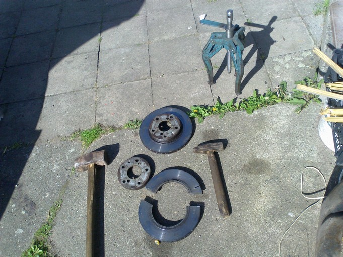

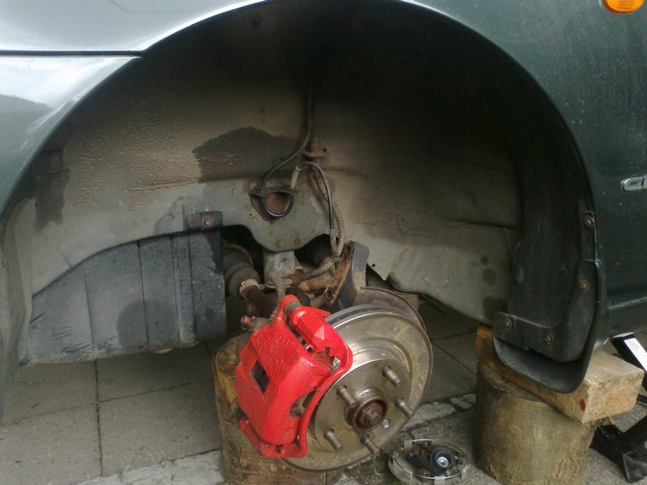

Tak dneska jsem vyhlásil předním kotoučům válku
prolité uvolnovačem a ani 4 kilová palice nepomohla , jsem docela vysílen , zejtra je rozřežu flexou - konečné řešení. Takovej masakr jsem s autem ještě nezažil

Prdlajs,flexou to nedelej!!! Já to dělal na nesii 5 kg palicí. Musíš bouchnout z jedné strany,z duhé strany atd,neboj oni povolí.conpet píše:Tak dneska jsem vyhlásil předním kotoučům válkuprolité uvolnovačem a ani 4 kilová palice nepomohla , jsem docela vysílen , zejtra je rozřežu flexou - konečné řešení. Takovej masakr jsem s autem ještě nezažil

no zejtra mě přijede ještě pomoct Kuba tak budeme bouchat dva
mám docela strach o ložiska a kloub
fascinujou mě videa na Ytube kde po povolení křížového šroubku na ně kotouč vypadne

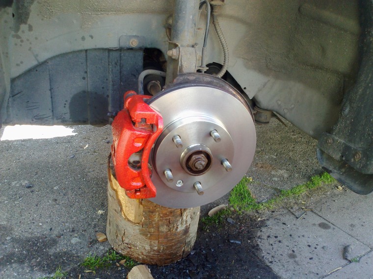

Už jezdím
Bylo to maso , stahovák , palice a flexa můj největší kamarád

A tady Péta dostal rozum a místo stáčení,koupil nové kotouče.conpet píše:Už jezdím![]()

Jsem musel
už byly pod limitem, nehledě na to, že po sundání se to už brzdovému kotouči moc nepodobalo

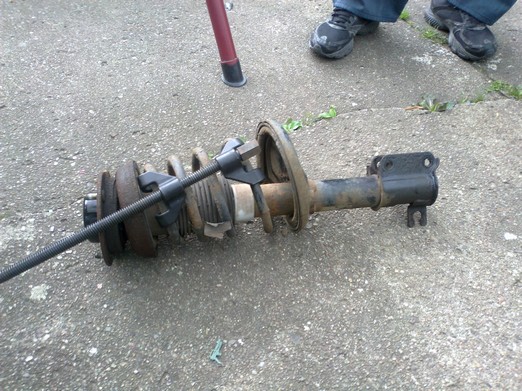

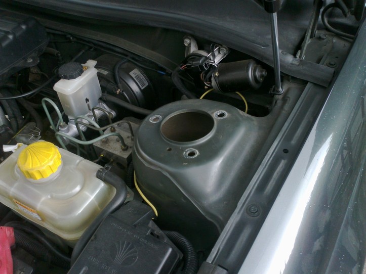

Dneska výměna horního uložení - práce nic moc, ale rozdíl velikej
otáčet volantem na místě jde jedním prstem
to dřív nešlo
- 01062012170.jpg (80.55 KiB) Zobrazeno 5798 x
- 01062012169.jpg (79.83 KiB) Zobrazeno 5798 x
- 01062012168.jpg (76.7 KiB) Zobrazeno 5798 x
Re: Espero/Corsa/Leganza ------- conpet
...no conpet, dyť ty máš slušný nářadí velkej stahovák ( to nepřipouští ten problém s kotoučema - nátahnu a pak už stačí jenom lehce poklepat...), stahovák na pružiny, to Ti musí jít samo a namazal si ložiska v horním uložení a ošetřil si spodní rezatý uložení tam se to pak rádo rozpadne celý, promiň asi Ti do toho kecám...
...ale ten hřejivý pocit pak, když je vše OK, což
Naštěstí mám kolem sebe kamarády a každý z nich má něco , já mám jenom průměrnou golu a 4kg palici
Vrchní uložení jsem měnil za nový , při jeho ceně a složitosti demontáže tlumiče jsem nechtěl riskovat že to budu moset dělat znovu.
