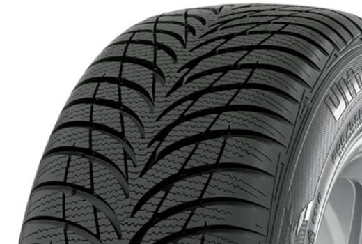

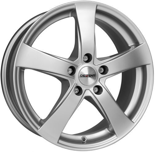

Hoj, blíží se zimní sezóna, takže bylo nutné pořídit zimní obutí. Nemám fotku jak kola vypadají obuté, ale věrte, že jsou luxusní 8)
Pneu: Goodyear UltraGrip 7+ 206/60 R16
Kola: Dezent RE (dávat pozor, cruze 1.8 má rozteč děr 105!!!)

chystam se kupovat si zimni litaky plus pneu na noveho cruze. tak jsem se chtel zeptat jestli ty kola co jsem postnul nize je treba nejak extra zapisovat do technicaku. Meli by snad rozmerama odpovidat.

16" kola jsou standardní rozměr pro cruze, ale bacha na rozteč děr!!! 1.6 a 1.8 mají 105mm a 2.0 mají 115mm. Pak vybrat správný rozměr pneu ;)
