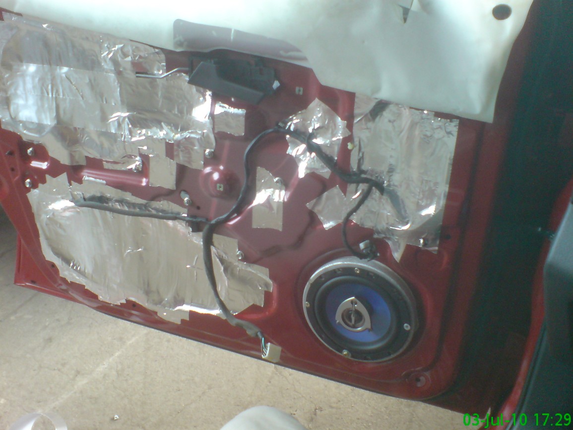

tie koncovky som nechal! pre pripad keby som to niekedy chcel dat do povodneho stavu kôly predaju.
a dal som do nich napichovacky ,a pod repro dva kruzky aby nezavadzalo stahovaniu sklu.
ale ako som uz spominal traba si popozerat koncovky.ako su oznacene origo repro. ja som to mal v prede naopak, a teraz to je spravne vid foto predoslom prispevku.
tu som si pomohol zatial hlinikovou foliou na odelenie akustickeho skratu. neskor tam dam stp. a tie reproduktory uz tam nemam nehrali tak ako by som si to predstavoval.

ta hlinikova paska lepsie to izolluje a nerezonuje to??? pasku mam len ci sa mi to oplati urobit
je to urcite lepsie , ale aj vdaka repro B-52 je ten bas taky hlboky aj pri nizsej hlasitosti,ved citlivost repra B-52 je 92 db, a vysky tomu dodavaju farbu hudby ,hlavne som to pocitil na rozhlasovych staniciach napr na radio expres je ten zvuk ovela lepsi nez som mal z origo repro .
a az budu drobne dam tam stp a medzi tapacir a dvere ans penu.
a co sa tyka radia celkovo sa mi to konecne pozdava aj vdaka tym upravam. ved konecny zvuk z radia nemusi vzdy znamenat ze je potrebna vymena a tym to bude potom hrad lepsie.
lebo ak su prepolovane repro moze byt radio akekolvek ,a stale to nebude ono
a na koniec zvykol som si na tie velke a prehladne tlacidla
a co ty mas to tiez prepolovane ,teda tie koncovky ?
