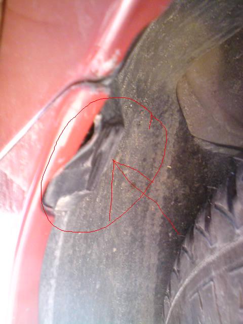

Pájo, jazda je OK, s tým som spokojný. Ja mám problém so šúchaním gúm o rantle pri vačšom prepružení, lebo rozmery disku mám 7x16 et 35 a to je na znížený predok trochu moc, vzadu je to OK.

Bol som to ofotit, kde mi to chytá. Je to ten plast z podblatníka.
Snímek 029a.JPG (40.33 KiB) Zobrazeno 6268 x

novážně mi to ale ne škrtá a stejně neměl by být ten plast schovaný za narazníkem?

Pod ním je uchytenie nárazníka. Je to ale blbo vyriešené :shock: .
Re: Podvozek AVEO sedan
jarik já ho mám ,ale ten plast pod nárazníkem,už jsem to měl i oddělaný :o) nic mi ven netrčí :roll:

Vonku som ho ešte nemal, ale myslel som, že tam bude šrob čo drží nárazník :shock: . Ono ten kúsok plastu tam je tak vylisovaný zbytočne? Teda by sa dal upravit a nič by nešúchalo?
je to přední podběh ne???to má být zastrčený dovnitř i já to mám,takže jo to nedrží nic ten černej plast tam v těch místech je jenom nacvaklej šroubek je až pod tím plastem :lol: vy jste ale blázni s těma pružinama a snižováním :D :lol: :lol:

Nooo, je to presne v mieste kde nadvezuje predný nárazník na blatník. Ten šrobek je hlboko pod tým plastom? Alebo by to šlo vyrezat , prípadne inak upravit?
jj to by šlo já to měl po tukanci celý sundaný vyřezat to půjde určitě ,ale zkus to nejdřív zastrčit dovnitř jak to má být a třeba to bude dobrý,vypáči to tam malým šroubaváčkem i já to tak udělal.

Idem to teda skúsit, uvidíme čo to povie. Dík za radu :PP:
jj není zač můžu nafotit i moje ať to vidíš jak to tam má být ale jen to nacvakni a je to -i takle venku to být nemá ;)

Bol som to kuknút a ked som ten plast odtiahol, tak prezne pod tým výliskom je šrob, čo drží nárazník, takže úprava nemožná :( . Takže bud zdvihnút podvozok, alebo šúchat gumu o plast a potom po predratí plastu o šrob :mrgreen:
já už nevím přesně jak u mě ,ale mám v tom plastu vyřízlou mezeru na ten šroub a plastovej podběh mám zastrčenej vevnitř takže nevím,jedině to vyříznout :o)
