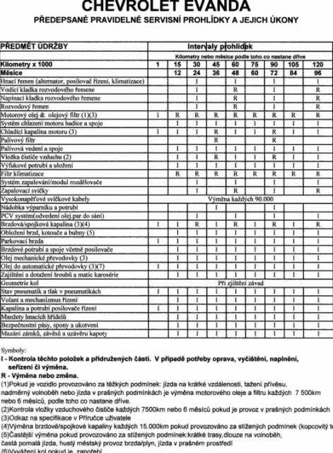

Hanzy píše:Je to u hodne aut po 60000km doporucovano a radeji tak nez 90000km a sem tam to nevydrzi...takze ja bych to jako problem nevidel a taky i stari ted jsem koukal na Evande bude mit 5 let a ma 50000km auz je treba to menit neb remen na al.klima...je pekne uz popraskany...takze moc dele bych to ani neriskoval je to o remenech ne o motorech si myslim...
Neni to jenom o vymene hnacich remenu,ale meni se tam aj vodici a napinaci kladky.
Tady je to na stahnuti:http:

Jj ze kladky to je jasne jen koukam ze neni tam zminka o vodni pumpe ani u 120000km coz je zvlastni ja menil i tuhle,nebot pry co druhou vymenu je dobre ji vymenit taky...koukam ze doporucuji uz po 4 letech menit kdyz nejsou kilometry toz Evanda uz presluhuje kdyz uz bude mit 5 vyroci...i kdyz ma jen 50000km ale remeny jsou guma a ta starne...

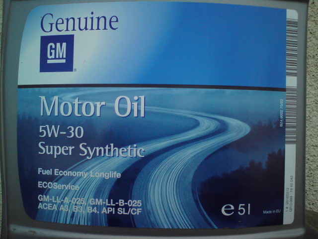

Fiha 100€ za olej to jsou teroristi ja liju origo GM 5W30 a vyjde me na babku..

Vim je to levne-18,95 €postovne 6,95€ v ATU mam sudovy 4l 5w30 za 25€ znacku nevim,ale po mych skusenostech,to nehraje zadnou roli.

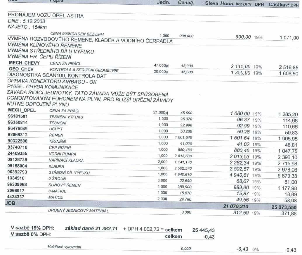

tak jsem se konečně dostal k ceně rozvodů a středního dílu výfuku, mezitím mi odešel i koncový díl za 10 000,- :((

Tyyy jo ta cena tech dilu za rozvody je masakr typuju to na pozlacene a dozivotni zaruka... :D
Ten vyfuk to vim a nedela se zadna nahrada a tak nechali udelat komplet a vysel na 8000kc ale davat jen 10000kc za koncovy to je masakr a za to koupis spickovy ladeny s atestem,radeji neco dopasovat nebo udelat a nebo sehnat starsi vim o jednom ktery ma jen 7000km najeto tak si ho asi schovam do rezervy...

Je to palka za tie rozvody. Mne to vymienali minuly rok pri 60000 km a tiez to priblizne tolko stalo. Hold Evanda je drahe auto. Nubira ktoru som mal predtym jej v nakladoch nesiaha ani po kolena. :)

To je spis jen pekny ojeb bych rekl je to to same jak Leganza a myslim ze i tady uz mi to psal jedne co tady prodava sady tak kolem 2000kc na Evandu ja to mel na Leganzu i s vodni pumpou remenem klinovym kolem 3000kc.Ojebavaji to pekne to neznamena ze i kdyz je to to same jen na jine auto ze to bude drahsi...uz to tu neni po zmene fora ale napisu mu schvalne znova nebo je taky musim udelat i kdyz maji jen 50000km ale uz je to prave ted 5 let a koukal jsem na klinak a je popraskany...

Tak to je masakr ted jsem to secetl a jen za matros rozvodu 10000kc a za klinak 1200kc to je masakr a i celkove jeden cep rizeni 1000kc a geometrie 1600kc jako cumim a nechapu ale tohle je zlodejina a jeste primo na papire... :twisted:

Jo dalsi hlavni vec uz jsem to psal do Leganzy rozvody staci co 90000km ted jsem to konzultoval v DAEWOO servisu a pry posilali potom zmenu ze 60000km je preklep ze 90000km a nebo 6let ale jen se smali ze klidne je budou delat co 60000km i treba co 30000km... :D Ze nemeli za celou dobu problem ze by praskl remen nebo neco se stalo... ;)

Zlodejarna to je protoze zaplatit za remen a za kladky 20 nasobek jeji vyrobni ceny.
Pred 4 lety mi na audi mnenili taky remen a rozvody, a stalo to kolem 500€,a polovina byla za praci.
