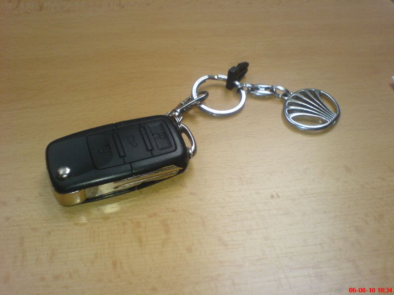

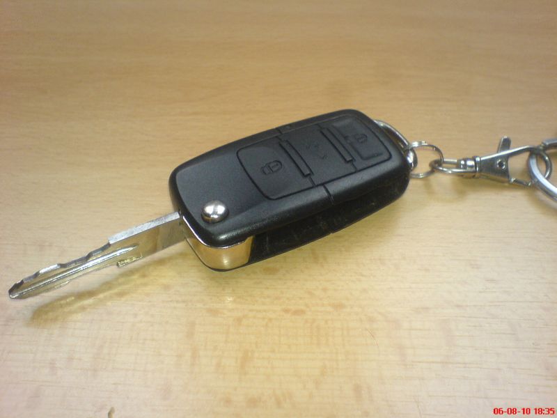

Zdravím, mňa už omrzelo stále otvárať a zatvárať auto kľúčom, tak som si objednal takéto DO:
