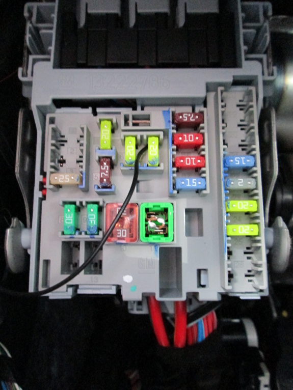

Zapojení v malé pojistkové skřínce

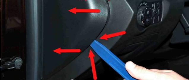

Odkrytí boku přístrojové desky pro protažení kablíku podél okna.
Kablík by měl být spíš červenej je to+.

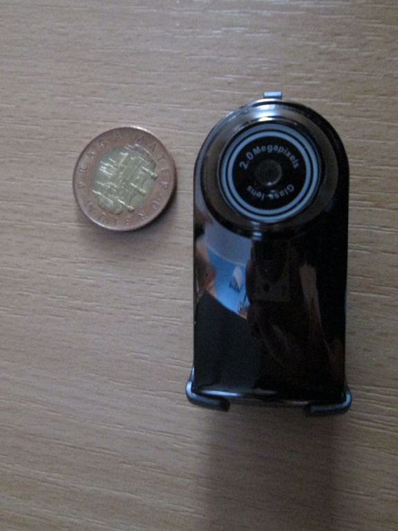

Ještě slíbená kamerka,je malá a při pohledu z venku není skoro vidět,pokud ji vyloženě nehledáš.Má jen 2Mpx(na současné jiné DVR kamery!?) ale záznam vcelku postačující.

Co je to za typ Tome ? Jinak díky za tvé rady -i

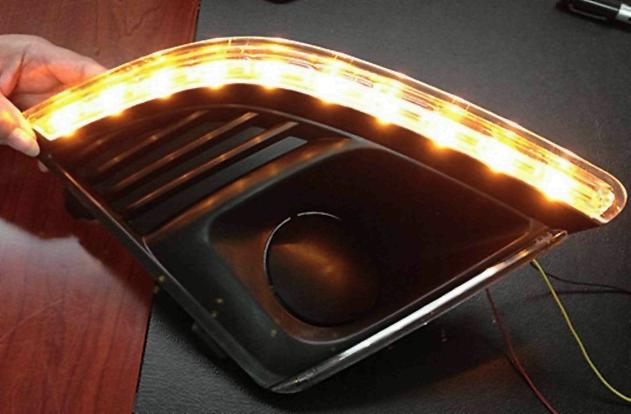

Tak dnes jsem objevil další verzi denního svícení popřípadě blinkrů na cruze MY2013.Zdá se mi přijatelnější než první verze viz.předchozí fotky .

Jo ty ledky nevypadaji spatne.kolik by vysli ty s temi blinkry?Mozna bych do toho sel,ze by se to mohlo objednat zaroven najednou..

to papin:Vychází to cca 156 doláčů set,odkaz je tu
http://www.aliexpress.com/item/Chevrole ... 46670.html
Je to z aliexpressu,s tím nemám skušenost na ebay se mi to zatím nepodařilo nalézt,tam jsem našel tu první verzi ale ta se mi moc nepozdává.

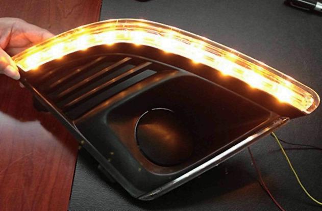

Instalace a zapojení led denního svícení u cruze MY 2013,jak na to:
Kdo bude zkoušet dělá na vlastní riziko,za případnou škodu nenesu odpovědnost.U mně je funkční.

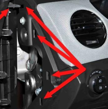

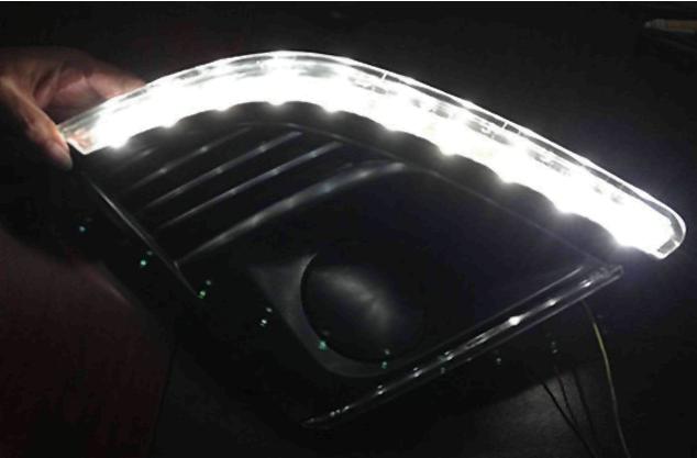

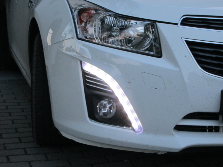

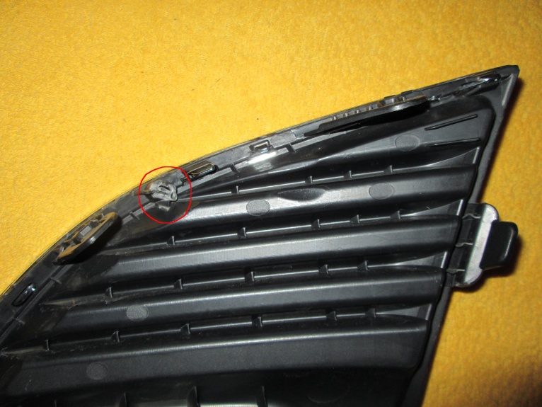

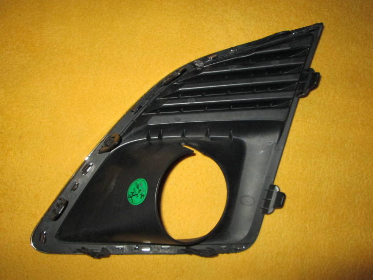

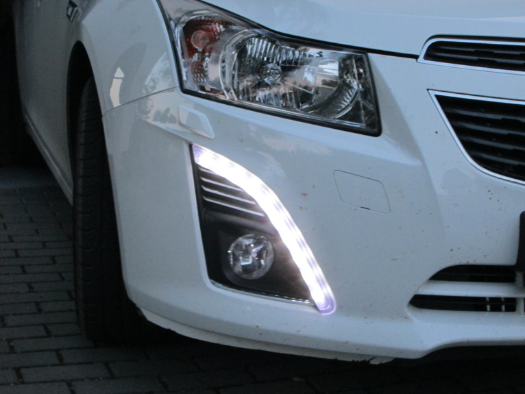

1.Sundáme plastové černé kryty mlhovek,není potřeba sundávat celý přední nárazník,šroubovakem(zabalíme do kusu hadru) uvolníme plastové západky krytu mlhovky-jejich umístění viz.foto.Zhruba v jedné třetině je kryt jištěn ještě šroubem,ten opatrně střihneme nůžkama na plech nebo těsně před koncem v plastu krytu, zase viz.foto.Šroub zustane v nárazníku,vrtačkou těsně vedle šroubu vyvrtáme adekvátní díru a šroub vyndáme ven.Vyvrtanou díru trošku zvětšíme a protáhneme jí kabelový svazek(konektory) nového krytu a led svícení do motorového prostoru.Umázneme silikonem.Docvakneme nove kryty s DRL.Kryty drží pevně i bez toho jednoho šroubu.
Zadní strana krytu umístění zacvakávacích západek
Plastový kryt s vyznačeným místem kde byl střižen šroub.
Kryty s DRL po instalaci

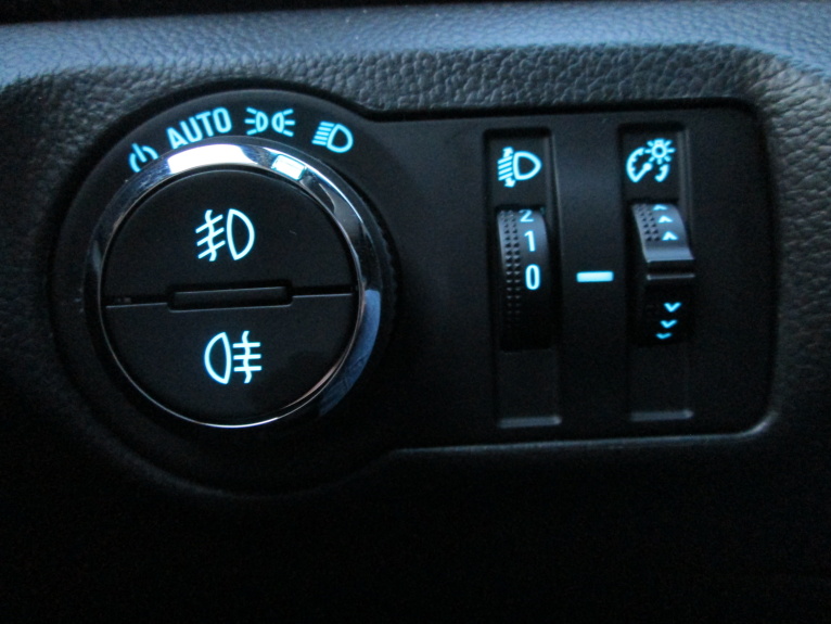

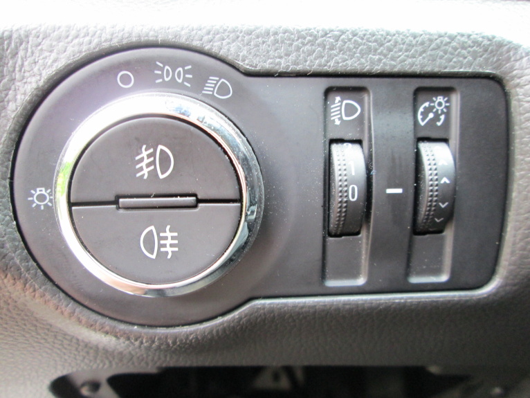

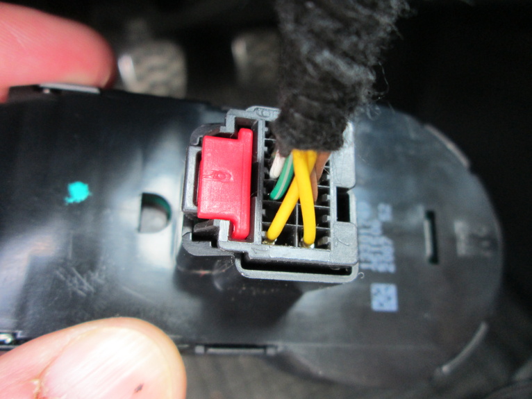

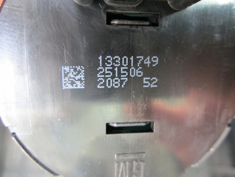

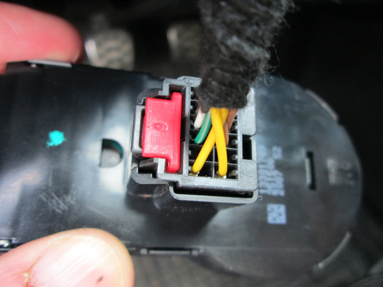

2.Daším krokem je úprava automatického svícení ,protože cruze MY2013 at točím jak točím vypínačem-přepínačem osvětlení tak svítí a svítí a svítí.Spínač má 3 polohy a jeho výrobní číslo je 13301749:251506:2087:52.Vypada takto viz foto.Provedeme jeho vyndání,odpojení,nadzvednout červenou pojistku kvůli vytažení konektoru.
Ovladač světel-origínál v autě
Číslo spínače,přepínače čí čeho
Červená pojistka konektoru

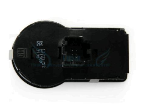

3.Po odpojení provedeme výměnu spínače za tento. viz.foto.
Po výměně
Po výměně
Nový spínač s výrobním číslem

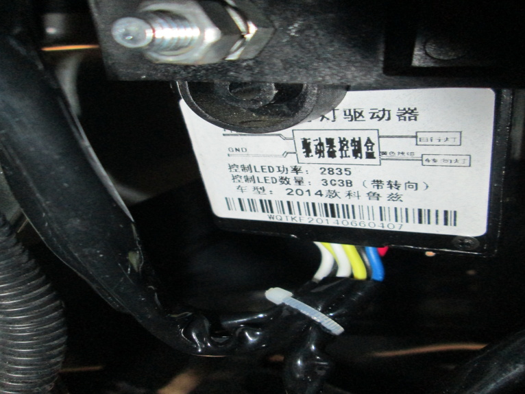

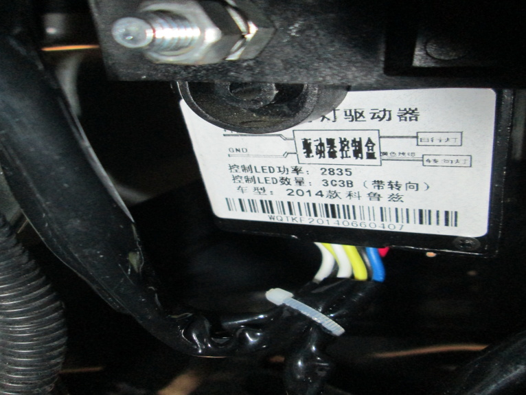

Tento spínač umí:v podstatě to co ten předcházející,automatické rozsvícení,parkovací,potkávací,mlhovky přední zadní,sklápění,regulace intenzity osvětlení přístrojovky,ale kromě toho taky dvojitým otočením vlevo do polohy vypínače vypnout automatické osvětlení,tak že nesvítí ani přední ani zadní světla,ale funkce blinkrů ,vystražných blinkrů.brzdových světel a couvacích zůstáva zachována.Jak se přesně chová popíšu ještě později.Zapomněl jsem ještě že tento typ DRL ma i funkci blinkrů.Omlouvám se že nedám fotku solo modulu ,ale v zápalu boje jsem na to uplně zapomněl.Takže zde je přiložená fotka už modulu v autě.aspon něco.

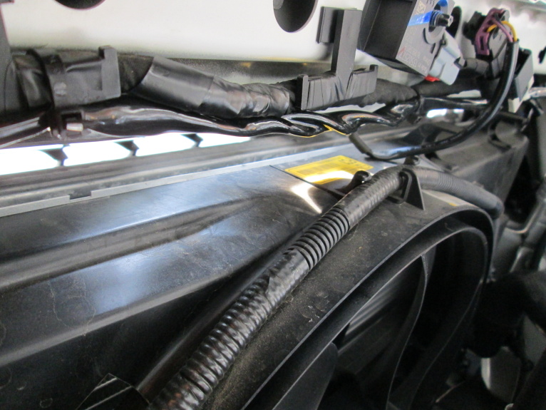

Osazený modul v motorovém prostoru
Kabeláž
Kabeláž

5.Zapojení modulu:DRL jsem se snažil zapojit tak aby svítili při nastartovaní a při vypnutých světlech,zhasli automaticky při zapnutí parkovaček,potkávacích světel a při vypnutí motoru,při vypnutí světel se zase automaticky rozsvítili .Je to bouhužel na úkor funkce blinkrů.To znamená:bílá na + baterie,černá na - baterie,červená na spínané na pětí 12V v mém případě pozice 53v pojist.skříni u motoru-asi udajně samozatmavovací zrcátko-jestli mi někdo poradí jinou lepší pozici pro spínané napětí budu jen rád,žlutá k parkovačkám,modré dráty nespojovat-jinak se při zapnutí parkovaček rozsvítí DRL jako směrovky,samozřejme spojit konektory s DRL.
Zapojení  červený kabel pozice 53

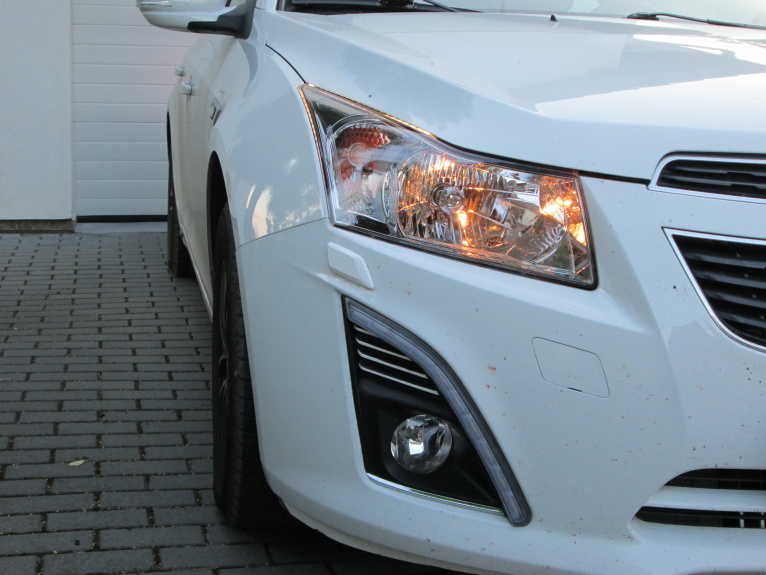

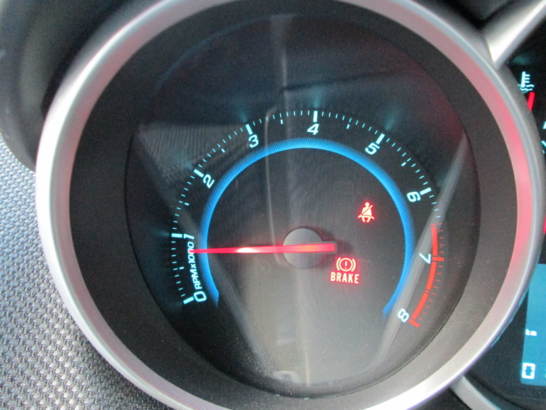

6.Výsledek:Obrazově
Nastartováno- automatické rozsvěcení světel vypnuto
Výsledek na DRL
Výsledek na DRL
