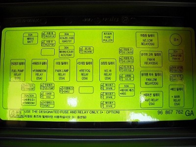

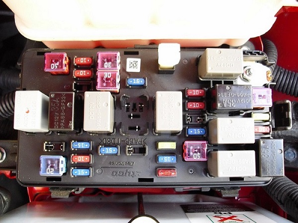

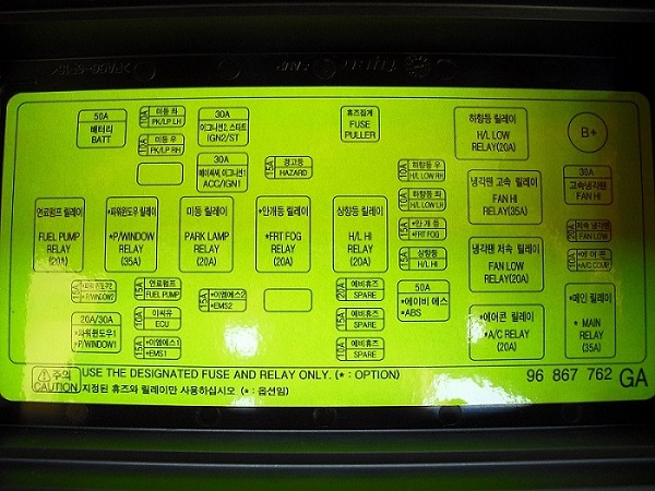

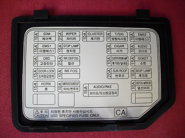

rastom1556 píše:Stále nám to akosi nepasuje.

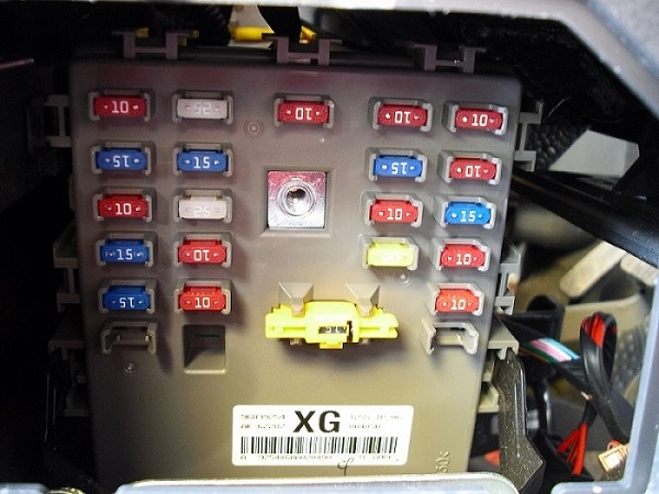

Môžeš mi sem dať foto poistiek (krytu - tam je popísané k čomu patria) v motoru a interieru, porovnám si to so schémou a mojím autom.

Příspěvek od lukino.nj »
pojistková skřín v motoru

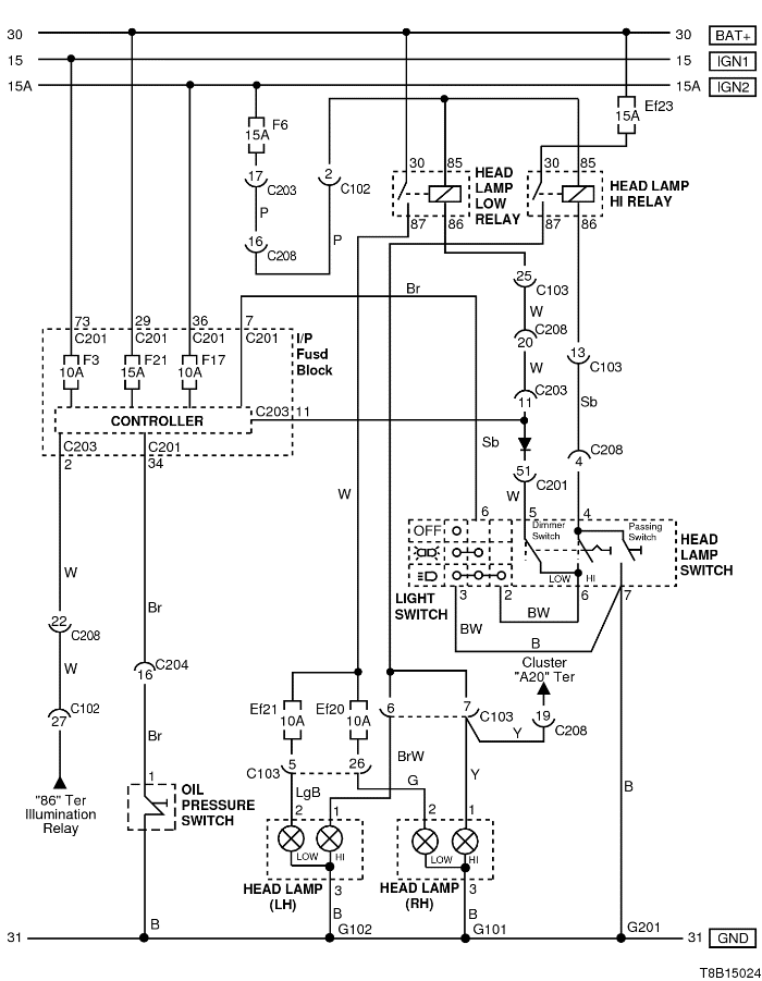

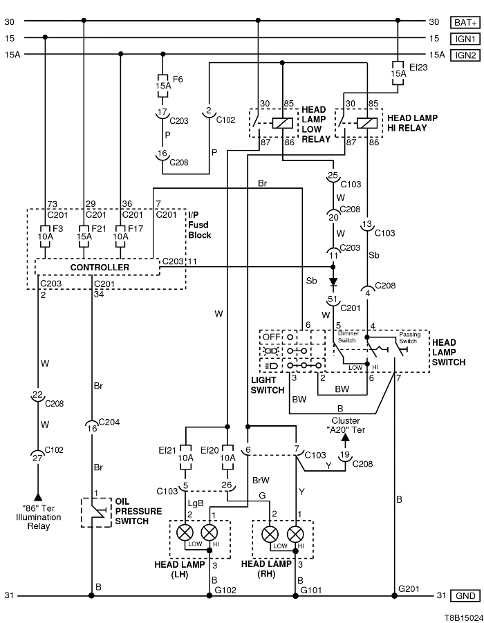

Vychádzal som z tejto schémy DRL.

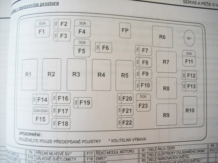

Označenie poistiek máme rovnaké. To by som rád vedel, kde sú tie na tej schéme (asi 5 dverovom aveu).
Toto som našiel v dokumentácii, čo robiť, keď nesvietia denne svetlá.
1.Odpojte elektrický konektor od modulu DRL.
2.Zapněte zapalování.
3.Zkontrolujte napětí na svorce 13 konektoru C203 (svorce 29 konektoru C201 u pětidvéřového automobilu)
Takže schéma je k 5 dverovému aveu.
Skúsil by som odpojiť svorku 13 z konektoru C203.
C203 (18kolíkový, bílá) I.P - Pojistková skříň I.P Pojistková skříň I.P (palubovka vlavo z druhej strany poistiek).

zkoušel jsem odpojit bílé drátky podle návodu na stránce č. 1, ale nešly mi vytáhnout ze svorkovnice a přestřihovat jsem je nechtěl, hrál jsem si s tím pěknou dobu ale nemám pořádnou trpělivost, tak jsem to vzdal, ještě se podívám co s tím drátkem č. 13 viz. schéma na straně č 1 co jsi uvedl, díky
