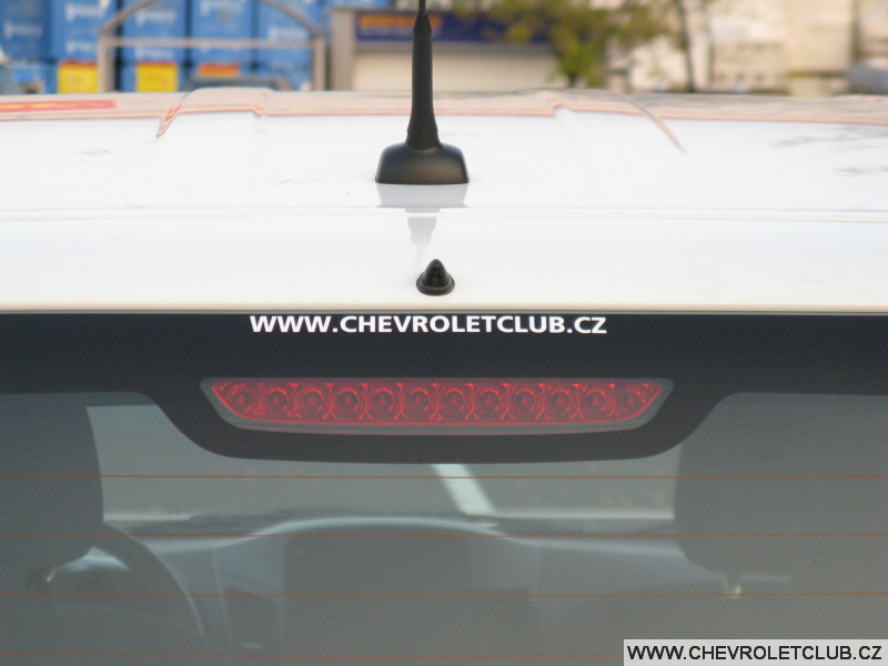

Budvyk.cz píše:JJ je nás tu dost. Nedávno jsem zjistil, že členka HANA je taky z ÚL a dokonce je to pracovní kolegyně mého bráchy -i , svět je malej
Ale stale nema samolepku ;)
Tu mám v Ustí na Orlu snad jenom já :mrgreen:
