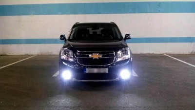

Nový SW už mám v autě při koupi. Mám sice MY2013, ale kupovanou v listopadu, takže už s nových SW. Dnes jsem předal auto do servisu, aby zapojili mnou nainstalované LEDky a není ti problém, jen musí poslat zádost do centrály v Belgii o přístupové kódy k mému autu, aby mohli přes OBD vypnout automatické rozsvěcení hlavních světlometů. Kódy jim přijdou za cca 1-2 hodiny zpět, ale stalo se jim, že to trvalo i dva dny. Tak uvidíme, ale rozhodně když servis chce, tak to jde udělat :D

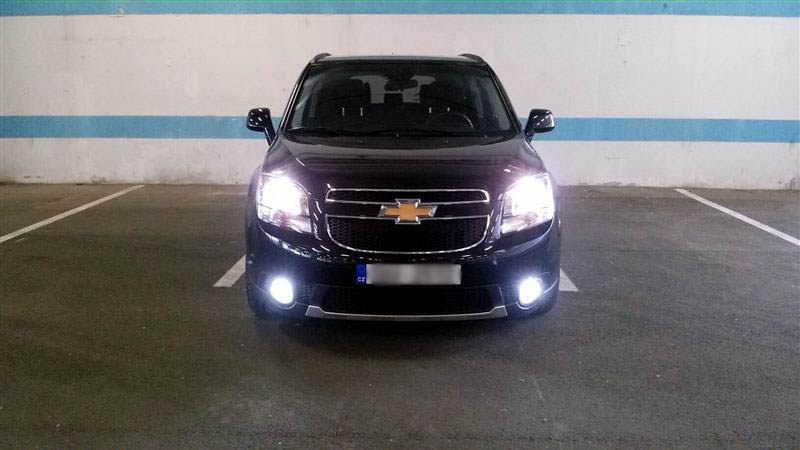

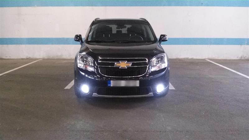

Takže v Chevroletu odkódované automatické rozsvěcení hlavních světlometů. A zapojeno denní LED svícení. Tento typ denního svícení umožňuje instalaci v módu denní LED + parkovačky. Takže i takto zapojeno. Po zapnutí parkovaček, nebo hlavních světel se intenzita LED svícení sníží na cca 30% a přebírá funkci parkovacích světel.
Omlouvám se za zhoršenou kvalitu fotek - mobil. Později přefotím.

Díky, bylo to nakonec docela složitý, ale povedlo se. :D Nejdříve samotná instalace, pak 2x v servise. Poprvé zapojení do stávající elektrosoustavy a podruhé na odkódování automatického svícení.

Tak tyto světla už mají v sobě zabudovaný modul RDL, takže zapojení bez problému a jinak to mám též zapojené na parkovačky :PP:
