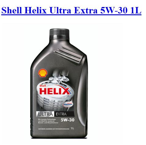

Může být v Orlandu 1,8 16V AT olej Shell Helix Ultra Extra 5W-30 ?
Kolik litrů se tam vejde?

Tak to těžko říci, viskozita je dobrá, ale má to specifikaci Dexos 2?? (návod strana 246), množství oleje 4,5 l (návod strana 252) :lol: :lol: :lol:

Presne tento olej som vymenil v svojom Orlíkovi, a mám na ńom nabehané už asi 2000 km,teda na tom oleji, na tachometri svieti číselko 27600 a to je po 10 mesiacoh prevádzky
Oleje Shell Helix patria do najvyššej kvality olejov porovnateĺné s olejmi Mobil
Ja som nalial 3 litre oleja Shell Helix o ktorom píšeš, ďalej som prilial asi 0,7 litra oleja Fuchs GT a ešte som prilial 0,7 l Castrol Edge všetko 5W-30 špecifikácie dexos2,
Aj tak sa dá ... :D :PP:
