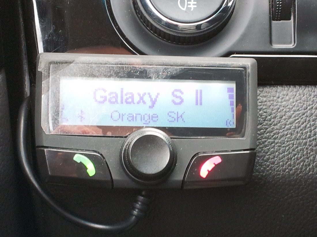

Tu je môj Parrot CK 3100

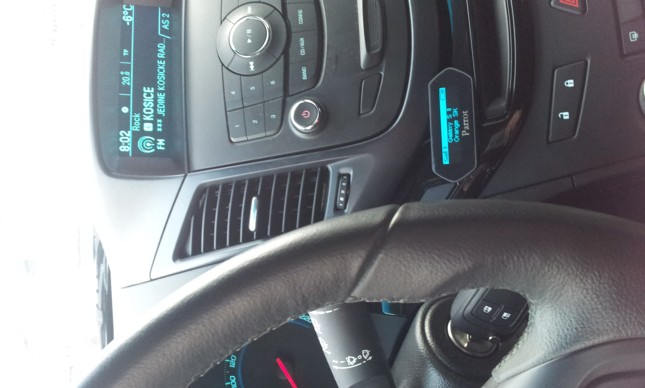

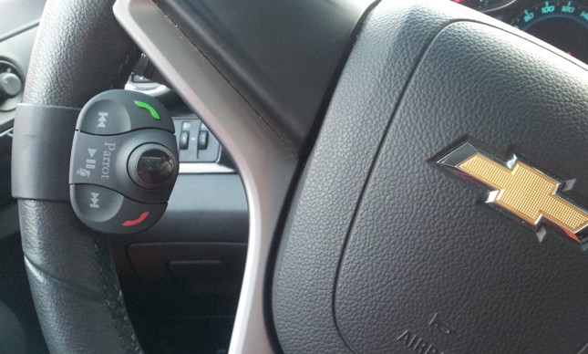

Ahoj, konečne som si dal namontovať handsfree od parrotu MKi9100, perfektný zvuk s dvojitým mikrofónom aj pri otvorenom okne(odskúšané). Prvá vec na ktorú treba myslieť že chevrolet orlando nemá eu koncovku na rádiu, nepasuje priamo na parrot (pravdepodobne aj na ostatné HF), čiže oštikať drôty a pájkovať a aj to je babračka lebo ani farby nesedia. Druhá vec samotné plasty na aute rozoberať je otrasné, jeden na druhý je naviazaný a rozobraná bola skoro celá palubovka. Radšej to dať odborníkovi ktorý má skúsenosti.
Ešte jedna poznámka plasty majú extrémne silné a pevné spony(úchyty) a na mieste kontaktu plast-plast je ešte nalepená tlmiaca hmota takže určite sa nebojím počase nejakého vŕzgania a rôznych zvukov.

Tvoje LTZ nemá tempomat? Na obr. 2012-01-17 08.01.11.jpg vidieť ľavé rameno volantu bez tlačidiel tempomatu.
miroslavmitro píše:Ahoj, konečne som si dal namontovať handsfree od parrotu MKi9100, perfektný zvuk s dvojitým mikrofónom aj pri otvorenom okne(odskúšané). Prvá vec na ktorú treba myslieť že chevrolet orlando nemá eu koncovku na rádiu, nepasuje priamo na parrot (pravdepodobne aj na ostatné HF), čiže oštikať drôty a pájkovať a aj to je babračka lebo ani farby nesedia. Druhá vec samotné plasty na aute rozoberať je otrasné, jeden na druhý je naviazaný a rozobraná bola skoro celá palubovka. Radšej to dať odborníkovi ktorý má skúsenosti.
Re: Jake handsfree do Orlanda
Vždyť má i matnou palubku, takže na fotce není LTZ
peterv píše:Tvoje LTZ nemá tempomat? Na obr. 2012-01-17 08.01.11.jpg vidieť ľavé rameno volantu bez tlačidiel tempomatu.![]()
Chevrolet Orlando LTZ 1.8 16V
