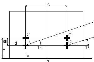

Na jiným foru jsem našel tenhle návod:
Světlomety se seřizují při tlumených světlech. Jelikož správně nastavené světlomety jsou významným prvkem bezpečnosti jízdy, je tento úkon předmětem předpisu vyhlášky (FMD č. 41/84 Sb.). Technické hodnoty s předepsaným nastavením světlometů jsou uvedeny dále. Nejjednodušší přesnou pomůckou k seřízení světel je stěna kolmá k podkladu, na kterém stojí kontrolovaný automobil. Na stěnu je třeba nanést čáry podle skicy na obr. dole. Automobil, zatížený pouze řidičem, se správně nahuštěnými pneumatikami přistavíme tak, aby byly oba světlomety vzdáleny 5m od zmíněné stěny. Vyhláška uvádí toleranci sklonu světelného paprsku od roviny vodorovné procházející osou světlometů, v rozmezí 1 až 1,5%. Při využití plného rozsahu dovoleného zatížení vozu je povolen sklon světelného paprsku v rozmezí od 0,5% do 2,5%. Pro ujasnění: skloníme li světelný paprsek o 1% tak na vzdálenosti 5metrů, protne světelný paprsek stěnu o 5 cm níže. Čili - jmenovitá hodnota průsečíku světelného paprsku tlumeného světla ve vzdálenosti 60 mm pod rovinnou vodorovnou odpovídá sklonu 1,2 %.
Příprava se sestává z překreslení schématu obrázku na stěnu. Odměříme si vzdálenost středu světlometů od země (cool.gif, tuto čáru © naneseme na stěnu, 60mm pod ní nakreslíme čáru (d). Dále nakreslíme středovou čáru (a) a na každou stranu odměříme 505mm protínající se čáry nám dají 4 body (dálkové, tlumené).
Popis kontrolní stěny:
a - podélná osa vozu
b - rovina na které stojí vůz
c - vodorovná osa světlometů
d - rozhraní světla a stínu tlumených světlometů
A - rozteč svislých os světlometů (1010mm)
B - vzdálenost vodorovné osy světlometů od roviny, na které stojí automobil
C - střed světlometu
D - bod, ve kterém se lomí rozhraní světla a stínu při světle tlumených světlometů pod úhlem 15 stupňů

Perfektně vysvětleno, ty šroubky jsem ve světlech viděl, až bude trochu teplo tak to pošteluju to jedno svítí moc navrch a oslňuje, teď jsem světla sklopil dolů tak to snad nebude protijedoucím tak vadit, jeden na mě právě blikal tak jsem si toho všiml :D
