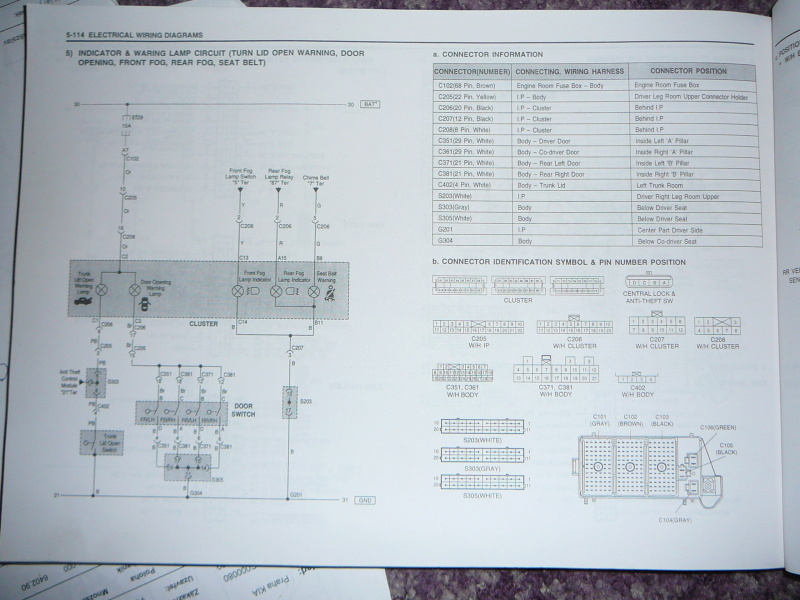

tempomat -odesel modul ovladani plynu
da se na vrakovisti za cca 1000 kc.

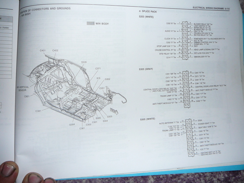

kontrolka je nejspis spojka pod sedackou ridice.
spinace jsou 2 dratove a spojuji cerny a hnedy kabel.Vypada to na spatnou privodni kostru ktera vychazi nekde od pod sedacky a spojuje se ve spojce S305.ale pravdepodobne skonci ve spojce S 305 pod sedackou.je bila.doporucuju najit promerit a tam musi byt chyba.
