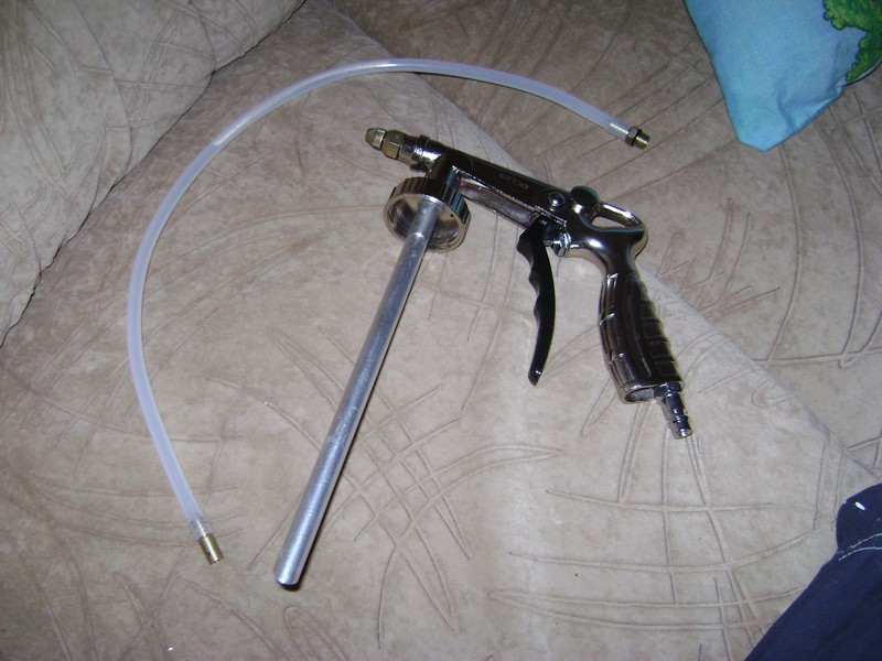

Tak dnes jsem si pořídil fungl novou pistoli na dutiny a zpodek ,už se těším až v srpnu vystříkám dutiny,vezmu zrovna i švárovýho Logana

už je to nachystaný
mám z ní radost

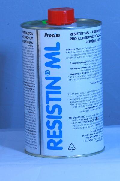

RESISTIN ml-Na dutiny nebo cokoliv jinýho ale asi určitě bude tohle
Resistin ML antikorozní nátěr 950g. Používá se ke konzervaci kovových součástí i v nejtěžších klimatických podmínkách, k ochraně dutin a větších ploch automobilů (prahy dveří, sloupky karoserie, vnitřky dveří apod.). Při normální teplotě je nános prostředku 35 až 45 g/m2. Pro ředění se používá technický benzin.
