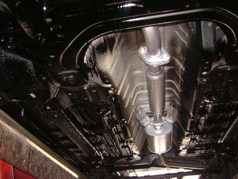

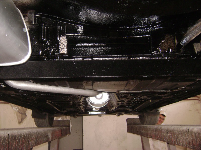

Takhle to ani koncern neudělá :lol:
podvozek 012.JPG (125.96 KiB) Zobrazeno 7915 x
podvozek 017.JPG (139.3 KiB) Zobrazeno 7915 x

tak když jsem viděl jak bylo udělaný aveo tak jsem ho udělal hned.Já auto nemám na pět let tak ať to vydrží.Jde o to že nejdřív začnou reznou všechny sváry co podvozek má a ten nástřik tomu dost pomůže.Já k tomu stříkal ještě ale i dutiny.Fotky jsou v aveo témě.obnovím to po třech letech jako jsem to dělal u felicie a každej rok to na rampě v práci prohlídnu.Fuškama tohle nedělám ,ale dá se domluvit,i scorpionovi jsem to dělal.Teď ,ale nee mám toho moc tzv. Na posrání :lol:
jinak jsem to dělal tímle: DINITROL UBS na povozek a WURTH na podběhy /není tak pružnej a vydrží na benzíně wapku.
ještě budu dělat teď před zimou přední podběhy ,oddělám ty plasty at to je taky pořádně ,Cruze to má určitě to stejný.Kdo máte rampu a nemáte kompresor a pistoli dá se to samo natřít i štětčem a malým chlupatým válečkem,je to pracnější ale o to to víc potěší.Těch materiálů na zpdky je hodně já nejvíc používám Rezistin /taky je dobrej je hodně mastnej na dotek/ DINITROL UBS /to je asi špička/ a WURTH to používá i WW
tady toho logana jsem stříkal už 2x a po zvednutí neměl rezavýho nic https://www.chevroletclub.cz/viewtopic.p ... 2&start=60 poprvé rezistinem po 3 letech WURTHEM ,kdo říká že nástřik je na nic nemá pravdu,nástři vydrží možná záruku a po 5 letech solení je v p...Moje aveo bylo po první zimně naspodu orezlý dost tak jsem to udělal hned protože mě to i baví :D Tak Cruzáci do toho :lol: :lol: :lol: Průměrná spotřeba jsou tak 4-5 plechovek je to myslím po litrovkách,když to má být pořádně :o)
