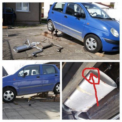

Když stojím na místě dám zpátečku a těsně než se auto pohne tak to cvakne někde jakoby od zadní nápravy. Při couvání to dělá nejvíc.

Niesom si istý, ale myslim že sa tu na fore niekde pisalo o tom, že treba tie gumy na zavesenie vyfuku namontovat presne, inak može vyfuk buchotať.

Tak přátelé při přezouvání na zimní jsem na to kápnul, Zadní tlumič v označeném místě mě občas ťuknul do tý tlustý trubky zadní nápravy.
