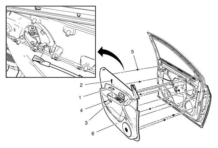

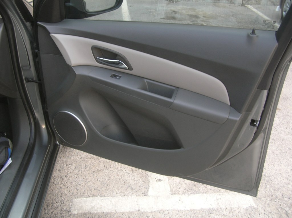

Na úvod: Toto je otázka pre niekoho, kto už repro v Cruzovi menil, prípadne tomu rozumie a môže pomôcť.....Ďakujem. :lol:
Problém so šumiacim pravým reproduktorom som doteraz riešil, stiahnutím jeho výkonu v MENU. -P :lol: Konečne som si ale pozrel manuál, že sa mu pozriem do duše a zistím kde je chyba. Hneď prvý problém je, že najprv musím zhodiť čalúnenie. Nikdy som dvere nerozoberal a strohý manuál mi nedodal istotu aby som na tom niečo menil, lebo sa bojím že niečo zlomím, alebo dojekazím niečo so zamykaním. Vie niekto z vás popísať postup viac "po lopate"? Prípadne do tej spodnej fotografie dverí dokresliť, kde podpáčiť, potiahnuť a pod.?
1 Krytka kliky předních bočních dveří - Tip: Pro uvolnění použijte vhodný nástroj.
2 Šroub kliky předních bočních dveří - Upozornění: Viz Upozornění Sponky v oddíle Předmluva.
Utáhnout 2 N·m (18 lb=liber in=palců)
3 Koncová krytka šroubu vnitřního madla předních bočních dveří - Tip: Zatáhněte kliku dveří dozadu a odstraňte krytku.
4 Šroub vnitřního madla předních bočních dveří. Utáhnout 2,5 N·m (22 lb=liber in=palců)
5 Příchytka obložení předních bočních dveří (počet kusů: 10)
6 Montážní celek obložení předních bočních dveří
Postup
•Pro odjištění vytáhněte zajišťovací lanko zámku dveří nahoru.
•Odpojte elektrické konektory.
